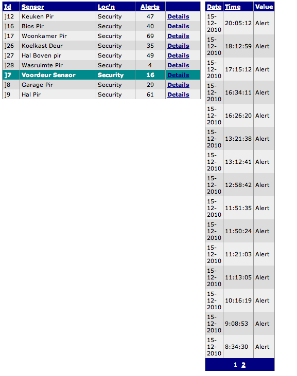

Re: Logging
Rfxcom plugin heb je nodig met Rfxcom.
Charts geeft de info in Rfxcom wat beter weer.
zie voorbeeld van mijn voordeur deze is vandaag 16 keer open geweest..met de juiste tijden.
Ik laat de laatste op hst scherm zien..andere kan ik altijd terug in tijd bekijken...maar nog nooit nodig gehad..:)
zat net te kijken op 1 december 2009 mijn voordeur 23 keer is open geweest..lol (we zijn echte nerds..wat heb ik aan die info... :( ..)

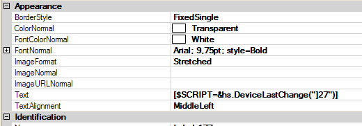

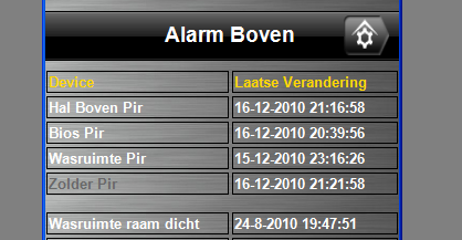

Re: Logging
Voorbeeld om de laatste status verandering moment weer te geven.
In text veld geef je via een script aan wat je wilt zien. (wat je ook in je voorbeeld had)
]27 is device code van Hal Boven Pir
Ik heb het ook nog zo gebouwd als er een Alert is wordt device naam Rood
