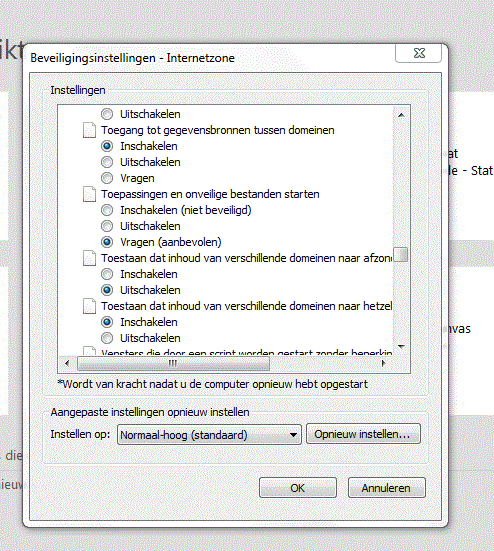

dit is niet correct javascript kan wel cross domain gegevens verkrijgen , als je voor internet zone cross domain gegevens uitwisseling inschakeld werkt de volgende code welIrritanterik wrote:Kees, heb je het php-bestand (GetRainPrediction.php) op een php-server draaien? Dat is wel een vereiste voor de oplossing, omdat direct aanroepen van gps.buienrader.nl niet werkt vanuit javascript.
ik kwam daar achter via deze link:
devproconnections.com/article/aspnet2/a ... ain-142169

- internet zone beveiliging
- domein.GIF (70.32 KiB) Viewed 16706 times
