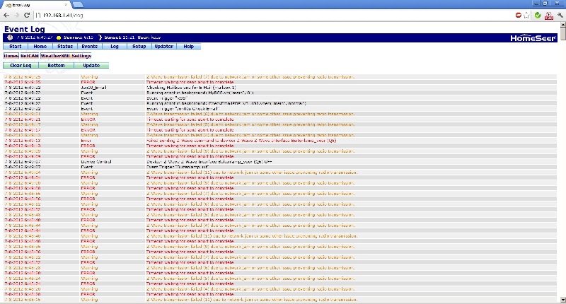

Hallo allemaal,
Ik heb een vervelend probleem. Mijn hele log staat vol met time-out, z-wave send aborted.
Ik heb het idee dat dit te maken heeft met de status van de apparaten. Als ze aan staan zijn ze bereikbaar voor Homeseer, anders niet.
Kan iemand mij vertellen wat ik hieraan kan doen? De polling van de apparaten staat op 1 seconde. Klopt dit niet?

Timeout waiting for send
- Schermafdruk
- timeout.jpg (137.51 KiB) Viewed 4986 times

Re: Timeout waiting for send
De screendump is onleesbaar, bij deze enkele algemene tips:
- poll tijd is erg kort; zoals Akatar zegt de poll tijd verlagen. Het z-wave netwerk wordt nu zwaar belast.Waarom wil je eigenlijk zo vaak pollen? Een aantal z-wave devices sturen de status zelf op, zodat je niet hoeft te pollen.
- ik weet niet welke devices je hebt; batterij gevoede devices, zoals sensors, staan standaard in slaapmode, en kun je daarom niet pollen. En; alle 220V gevoede devices (schakelaars, dimmers, en tussen-stekkers) moeten constant op 220V aangesloten zijn. Een tussenstekker in een geschakelde verdeeldoos die uit staat, kan dus niet gepolled worden.
- hoe heb je de z-wave devices toegevoegd? Op de plek waar ze nu geinstalleerd zijn? Zo niet, dan kan de z-wave routing niet optimaal zijn. Je kan dan in Homeseer een 'optimize network' uitvoeren.
@Akatar : Ik heb de polltijd veranderd naar 8 seconden zoals jij adviseerde. Ik heb de nieuwste versie van HSPro geinstalleerd, 2.5.0.52. Zonder resultaat.
@Geert-Jan : Polling is aangepast. Ik wil de status eigenlijk live zien veranderen als ik op on/off klik, dacht dat ik daarom zo vaak moet pollen.
Ik heb van alles. Ingebouwde dimmers/schakelaars, batterijgevoede knoppen, tussenstekker. Alle 220V apparaten staan constant aangesloten.
Ik heb mijn hele configuratie geprogrammeerd in homeseer. En heb ze ingelezen op de plek waar ze nu nog steeds zijn.
De melding die ik terugzie in de log is:
Z-wave transmission failed (nodenummer) due to network jam or some other issue preventing radio transmission
Timeout waiting for send abort to complete.
En dit constant, voor bijna alle apparaten.
Hopelijk kunnen jullie hier iets mee.
Gr.
Kees
Gr.
Kees
Hi Kees, ik denk dat je probleem uit je andere topic hieraan gerelateerd is.
Overigens pol ik (ivm verkeer) 1x per 60-180 seconden. alles elke 8 seconden pollen zorgt in mijn geval voor een trafic jam.

Solved : Re: Timeout waiting for send
@Phaeton Ik heb het probleem nu niet meer. Heb alles opnieuw ingelezen. En de polling op 60 gezet inderdaad! Bedankt.
