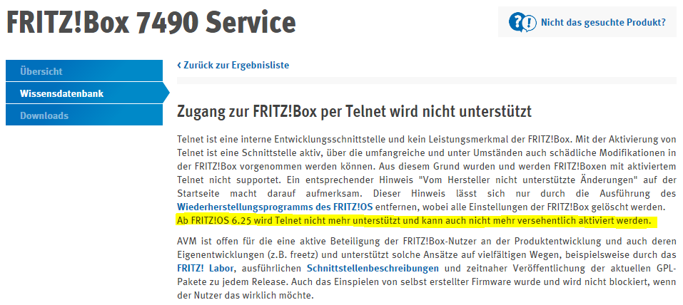

Hier een 7490 met versie 6.20 en ik krijg ook geen verbinding met FritzBox.
Telnet heb ik geactiveerd via een DECT toestel met #96*7* en ik krijg netjes de terugmelding “telnetd On”.
AVM geeft aan vanaf 6.25 geen Telnet meer te ondersteunen en je kan het niet meer aktiveren :(
