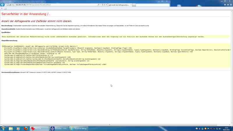

mij Duitste buurman heeft het volgene probleem.
in Homeseer komen onderstaande meldingen.
het probleem is dat homeseer 4 velden opvraagd en dat er 5 zijn
ik heb ook nog een stukje log file
08.03.2012 12:17:17 DELETE FROM PhoneBook Where 1=1
08.03.2012 12:17:17 INSERT INTO PhoneBook ([ID], [Name], [Home], [Mobile], [Work]) values ("0", "Abshagen", "", "0471802392", "015772858969", "");
nu is de vraag of dat in deze versie mogelijk is dit op te vragen.
versie van de 7170 is 29.04.87
versie van fritzboxplugin is 7.04
Homeseer versie is 2.5.0.44
Ralph

Aha... dan krijg ik daar binnenkort ook last van. Ik zit nu nog op firmware 29.04.82 met een 7170.
Dit probleem is voor andere modellen reeds getackled, maar blijkbaar krijgt de 7170 hier ook mee te maken ergens tussen 29.04.82 en 29.04.87.
Vraag eens aan je buurman of hij de Plugin ooit met een oudere firmware wel werkend heeft gehad m.b.t. Phonebook?
Zo ja, dan weet ik genoeg.
Momenteel staat de Plugin in de steigers, dus ik kan niet veel doen momenteel. Kwestie van wachten tot de volgende versie op het forum verschijnt!

We zullen eens kijken of we er nog een oude firmware Op kunnen zetten en kijken of het probleem dan verholpen is voor nu.
