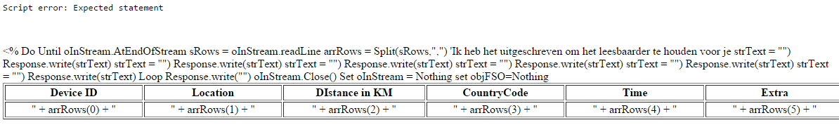

ik heb hem geprobeerd maar krijg deze melding zie screenshot
bedankt alvast ,
Melding expected
Melding expected
Re: Hulp nodig met een script
Probeer je zelf ook gelijk wat te leren door te proberen?
Ik moet het uit mijn hoofd doen want geen HS3 hier.
Haal bij alle regels die beginnen met strText= de ) aan het einde weg. Die is teveel en achtergebleven bij het kopieren. :x
Post by Karell »
Hallo bram ,
het is me al gelukt , en jou beschrijving heeft gehoplen .
dankjewel voor de spoedcursus :D
ik ben alles vanmorgen nog een keer nagelopen en ik had wat veranderd.
de Response.write("</tr>") stond onder loop , ik heb hem erboven gezet en werkt :D
voor dit script heb je geen hs3 nodig , alleen een script wat uitschrijft naar csv via hs2 of hs3.
je kunt er best veel mee , ik gebruik deze voor de km bij te houden
groetjes en bedankt!
