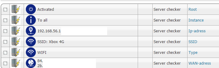

Beste mensen ,
Hierbij post ik mijn script server-checker.
Het idee kwam van russr999 thx!
Wat kan het allemaal :
1. je kunt zien of je verbonden bent met wifi of met de kabel, en of onbekend
2. het geeft zeer duidelijk alle informatie aan in verschillende virtual devices. zoals (wan ip,instance,Local ip,SSID,Type verbinding)
3. via ini in te stellen (spraak en preconfigured instances)
Zie het bijgeleverde .pdf file voor de installatie,
https://www.dropbox.com/s/njd2822i4widv ... r.zip?dl=0
Veel plezier!
HS3 Server checker script

Re: HS3 Server checker script
Ik begrijp het nut niet zo van deze server checker maar dat zal wel aan mij liggen.
Als je deze info niet kan zien dan is de server toch ook weg? Dus als je geen verbinding met de server kan maken is het over en uit
Ik zal het je uitleggen ,
Ik heb bijvoorbeeld ingesteld dat als mijn router of modem vast hangt/of eruit ligt tevens ook als de stroom eruit ligt, gaat hij op wifi (HOTSPOT) ,dan wil ik toch nog een push melding krijgen,en alle events laten doorlopen als mijn server eruit ligt en het ip adres toegestuurd krijgen van het wifi netwerk waar die op zit zodat ik kan inloggen , en tevens als ik er niet ben en ik het niet vergeet dat hij bijvoorbeeld nog op wifi zit en niet op mijn thuisnetwerk kan ik hem weer terug zetten, of automatisch laten terug zetten bij herstel via events.
er was eerst geen enkele manier om dat tegen te gaan ,dit is de meest logische manier.. want als er geen internet is weet ik van niks als bv de server hangt.
Heb het veel getest bij mensen en dit is voor elk onervaren persoon een makkelijke oplossing.
Ja inderdaad eerst was het zo dat als je geen verbinding hebt dat het over en uit was , maar daar had ik niks aan , ik moet toch kunnen bouwen op homeseer als er iets gebeurd met internet..
Hierbij dit script , waarmee je met events genoeg dingen mee kunt doen.

Bedankt, het is me wat duidelijker zo.
Je heb een mooie oplossing gemaakt. Bedankt voor het delen.
Ik begreep het al niet zo maar dat komt omdat mijn leven wat simpeler is. Het is namelijk niet mogelijk om van buiten af de server te benaderen. Alles start automatisch op bij terugkomen van de spanning en (gelukkig) heb ik een stabiel systeem waardoor ik er geen omkijken naar heb.
Nieuwe versie!
Changes :
1.Fixed translation
2.Changed instance icon's
3.Fixed typo's
Changes :
1.Fixed translation
3.Fixed typo's
Updated version!
Changes :
1.Fixed an error
2.added ipv6 + ipv4 script, no need to remove devices,
Changes :
1.Fixed an error
