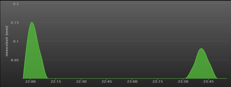

Voor de visuele weergave gebruik ik de gegevens uit HomeSeer niet, maar heb zelf een scriptje gemaakt op basis van HighCharts en php.
Een php-script doet op basis van locatie de aanroep naar gps.buienradar.nl, verwerkt het resultaat en levert een reeks (JSON) met verwachte regenintentsiteit terug:
[0,0.09,0.07,0.12,0.08,0,0,0,0,0,0,0,0,0,0,0,0,0,0,0,0,0,0,0,0.03]
Het php-script wordt aangeroepen vanuit een webpagina. De webpagina verwerkt de reeks in een interactieve highcharts grafiek. Het grafiekje wordt elke 60 seconden automatisch ververst.
Als er interesse is zal ik de source hier posten.

Re: Neerslag monitor script
Ziet er mooi uit. Zal ik (proberen te) onthouden die HighCharts, ik ben nl. van plan volledig te switchen naar browser UI..

Ik ben dolenthousiast over HighCharts. Alles wat je kan bedenken is te configureren.
GetRainPrediction.php: gps.buienradar.nl direct aanroepen via AJAX calls wordt niet toegestaan door Javascript, vandaar de route via de php service.

En nu hopen op regen... :D

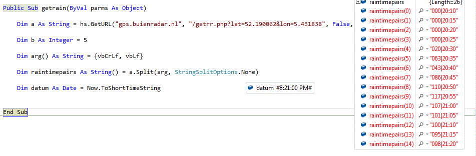

het is 20.21, het regent hier al half uur
is het engelse tijd of zomertijd die gegeven wordt of zit buienradar er naast ?
Public Sub getrain(ByVal parms As Object)
        Dim a As String = hs.GetURL("gps.buienradar.nl", "/getrr.php?lat=52.190062&lon=5.431838", False, 80, True)
        Dim b As Integer = 5
        Dim arg() As String = {vbCrLf, vbLf}
        Dim raintimepairs As String() = a.Split(arg, StringSplitOptions.None)
        Dim datum As Date = Now.ToShortTimeString
    End Sub

nee waren verkeerde coordinaten, gmail geeft in te beantwooorden email die is geedit de oude waarden bij copieren en plakken.
http://gps.buienradar.nl/getrr.php?lat= ... n=4.315127 is correct

nee , dit is een eerste uitprobeersel om te kijken of ik er wat aan heb, ik zag in een van de laatste posts die gps site , ik had er nooit van gehoord. als de gegevens adequaat zouden zijn zou ik het kunnen gebruiken om me te waarschuwen voor regen, niet om charts te maken.
om te beginnen moet je voor scripts tenscripting downloaden en installeren, gratis plugin voor homeseer waar je makkelijk in kan kijken of een methode wat doet of niet, is via google zo te vinden.
