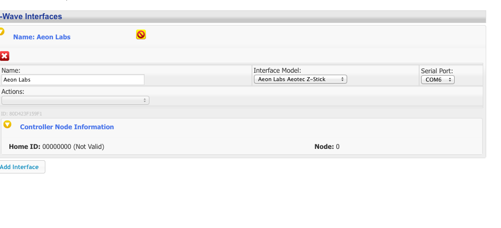

Schermafdruk Homeseer
Schermafbeelding 2014-02-25 om 18.24.25.png (36.79 KiB) Viewed 9474 times
Ik heb een aeon labs usb stick en die wil ik als zwave controller inzetten in Homeseer 3. Zie scherm, ik krijg een melding dat de controller ongeldig is. Wat doe ik fout? Ik vind ook nergens info hoe deze stick te installeren in Homeseer

You have to push the red circle with the line in to activate the stick. Not very logical. :-|
