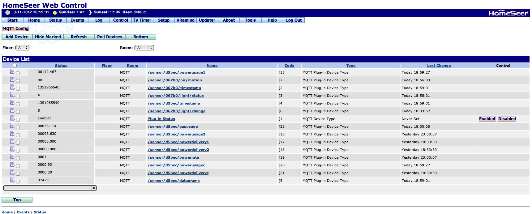

Gisteren ben ik begonnen aan de development van een plugin die zich subscribed op een MQTTT broker. Zie hier de eerste screenshot van de plug-in met zeer beperkte functionaliteit - het ontvangen van de P1 data van mijn smartmeter. Als er forum members zijn met interesse dan hoor ik graag waar jullie zoal naar op zoek zijn.
