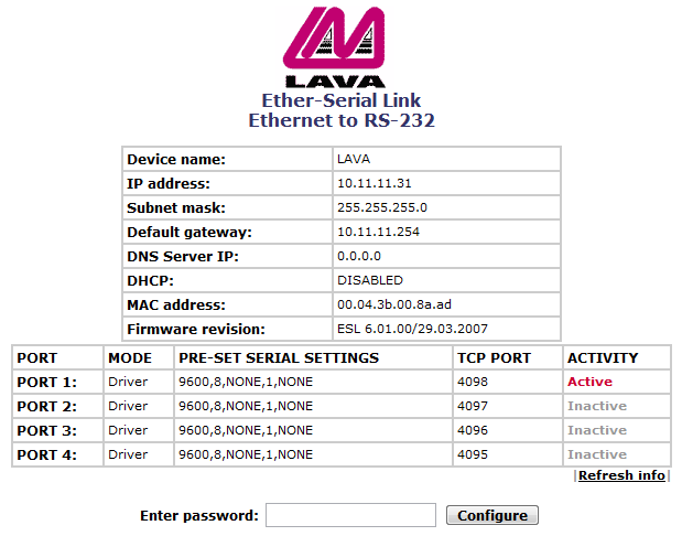

Ik gebruik inderdaad de bijgeleverde software om op de PC een COM aan te maken maar volgens mij kan ik gewoon ook het IP adres met de juiste poort ingeven in jou plugin ...
Poort 1 van die LAVA is gelijk aan COM4 op de Homeseer PC en deze gebruik ik ook in de plugin ...
Ik heb het IP adres nu in mijn netwerk range 10.11.11.x gezet en de LAVA heeft IP adres 10.11.11.31/24 gekregen.
Dit zijn de settings van dat aaraat nu volgens de webinterface ...
Welke SERIAL settings moet ik doe COM poort nou geven (nu staan ze op 9600,8,NONE,1,NONE)
Als ik overigens een telnet doe naar 10.11.11.31 naar poort 4098 krijg ik niet hetgeen wat jij opgeeft maar ik krijg hetvolgende ...
En er komt elke keer een ruitje bij als ik op ENTER druk ...
Re: plugin & Visonic Receiver aangesloten ... wat nu?

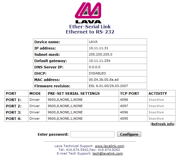

Nou krijg nu hetvolgende te zien...
Klopt het scherm dat als ik ernaartoe telnet ik een ruitje te zien krijg ... en dat bij de ontvangst van een RF signaal ik een melding voorbij moet zien komen?
Op mijn receiver zitten overigens alleen 2 LEDS ... 1) POWER en 2)COM
Trouwens ... wat wl vreems is is dat de COM LED op de Visonic blijft knipperen ...
Bij het versturen van DATA (dus als er de MCT-302 knippert zou ik ook op de LAVA de lampjes moeten zien knipperen voor die ene specifieke poort ... maar daar gebeurt er ook niks ...
