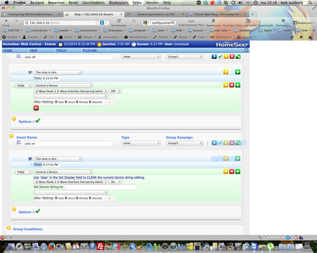

Ik heb Homeseer 3 met daarin een zwave switch, de Everspring AN158 Ik had deze voorheen deze in Vera3 staan maar deze werkte dus niet betrouwbaar, dus wilde niet altijd met name uit schakelen, aan ging altijd. Nu blijkt dit bij Homeseer hetzelfde te zijn, ergo zie attachment 2 events gemaakt om de switch respectievelijk aan en uit te zetten. Heb verschillende tijden geprobeerd maar resultaat is dat de switch wel aan gaat maar NOOIT uit. Wat is hier verkeerd?

Ik heb het ff getest met een ander device, zie onderstaand event
En dat werkt gewoon. Is het voor jou mogelijk om het met een ander device te testen om uit te sluiten dat het aan de AN158 ligt

Even met een andere node geprobeerd, gewoon nog een nieuwe ernaast gezet die ik nog over had. Ik starte net om 14:15u (2:15 pm) node 3 on, en 2:18 pm off, dat ging goed, toen even gewijzigd in 2:20 aan en 2:21 off, dat gaat mis en bleek dat de waarden van de off op 08:00 uur AM gezet waren????
Dus even opnieuw 2:30 aan en 2:40 uit (misschien kan je niet 1 minuut nemen) dan gaat de schakelaar pijlsnel na aan weer uit. Zo ging dat nog een paar keer door ook met meer dan 1 minuut, steeds snel aan en meteen weer uit (mogelijk moeten er wat parameters gewijzigd worden, die voor polling maar welke is dat?
