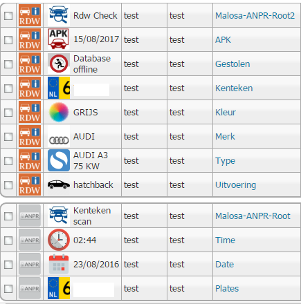

Beste mensen
Vandaag breng ik het laatste geavanceerde script uit.
Het is een toevoeging op de ANPR camera's of de plugin van ispy.
Je kunt er alles mee zoals :
Garage open maken via kenteken
Jou apk controleren,
Merk nagaan,
etc..
Mer informatie is in het pdf bestand onder doc's
Veel plezier ermee !

Hoi Karell,
Ziet er leuk uit allemaal en stel het delen erg op prijs, maar als ik je handleiding lees dan loop ik al snel tegen een hoop vragen aan.
Het is me o.a niet duidelijk hoe het scannen gebeurt, heb je bij dit script nog meer nodig?
En wat is de bedoeling van het script van Jon00, waar moet op getriggerd worden.
Verder verwijs je naar een bestand Newtonsoft.Json.dll maar die vind ik nergens in de zipfile :roll:
- Antoon

Hoi ANtoon,
wat je nodig hebt is een camera die anpr kan scannen en de gescande kentekens in een csv zet .
maar zoals ik eerder uitgelegd heb is dit eigenlijk een toevoeging op de ispy anpr plugin .
Isy is een programma voor jou beveiliging's camera's, in dat programma kun je een plugin downloaden dat heet LPR plugin.
ALs je die installeert kun je met jou eigen camera (die geen anpr ondersteund) scannen op kentekens en die exporteert ze naar een csv, die csv kun je inladen in mijn script..
Maar je kunt ook van jou eigen camera, of een ander programma die dus de kentekens exporteert in een csv bestand inladen bij compare plates in de ini file..
Maar met jon00 zijn plugin kun je als er een wijziging heeft plaatsgevonden in die csv (dus als er een kenteken bijgekomen is) een event triggeren, dus dit script.. zo blijft die scannen.
En ja met newtonsoft, de meeste mensen hebben hem al in de bin directory zitten van homeseer..
als je hem niet hebt laat het even weten dan voeg ik hem alsnog toe in mijn zip bestand
groetjes

Karell,
Bedankt voor de toelichting, het is helder nu.
Ik ga er eens mee aan de slag.
Zou je die Newtonsoft.Json.dll in de zip erbij kunnen zetten want ik heb hem niet.
Alvast bedankt!
- Antoon
