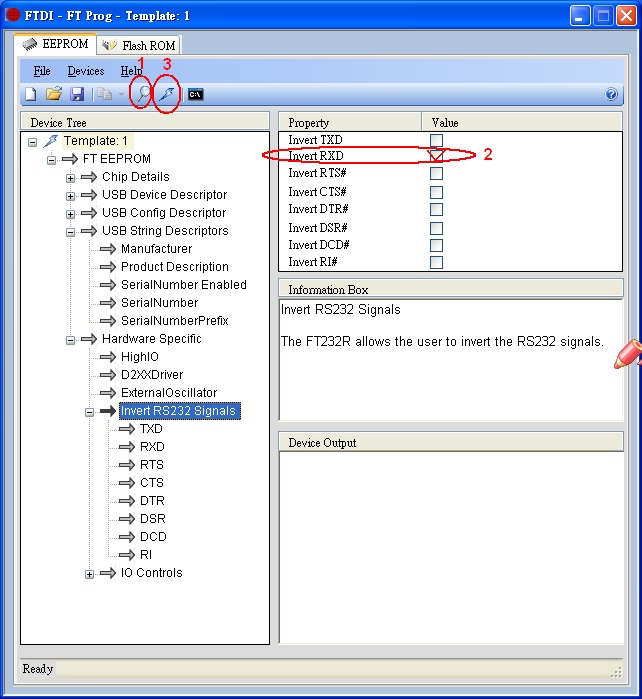

Reading the P1 port of a Smart Meter
Hi J, just received a message from EnergyICT-support.
• P1 poort (RJ-11 aansluiting, NIET de optische poort) conform de NTA standaard : als de REQUEST pin actief is op de RJ11 zal de P1 data iedere 10 sec. uitgezonden worden.
• Nummering van de RJ-11 poort (van links naar rechts) conform NTA standaard (Request pin zit uiterst links)
• Settingen van de seriele verbinding (#databits, parity, start- en stopbits, acsi/ansi, etc)? Conform NTA standaard 9K6, 7E1
• Ieder terminal programma kan gebruikt worden om de RAW DATA te tonen.
• Conversie kabel tussen de PC en KWH-meter (USB <-> TTL). De spanning wordt bepaald door de NTA standaard (request voltage tussen 4 en 5,5 V), 5 volt is oke.
And this:
In de DSMR 3.0 standaard is de mark / space spanning gedefinieerd op het OMGEKEERDE niveau als normaal gangbaar. (logic "0" = 5V)
Dat kan verklaren dat je vreemde karakters krijgt. Vermoedelijk kan je via de FTDI driver wel de polariteit van de RX data omkeren.
Zo niet dan moet aanvullende electronica bijgebouwd worden om het niveau om te keren.
It's a Smart meter but a Stupid protocol
Regards, Verkenner

Re: Reading the P1 port of a NTA8130 Dutch Smart Meter
Received new 5V cables.
Found out how to Invert RXd.
You can configure the inverted RXD by FT_PROG, see below figure.
Download the FT_Prog from below link:
ftdichip.com/Support/Utilities/FT_Prog_ ... _v1.12.zip
User manual:
ftdichip.com/Support/Documents/AppNotes ... T_PROG.pdf
Piece of Cake
Regards, Verkenner
User manual:
Piece of Cake
Regards, Verkenner
- Invert the RXd in the driver
- Invert RXD.jpg (123.93 KiB) Viewed 25541 times
Best regards, Verkenner
Wow, this might very well solve issues that a lot of people have when trying to interface with P1.
I think I found a SiLabs equivalent tot FT_PROG for the CP210x USB converter-chips. It is covered in the AN223SW application note (at the silabs.com website: http://www.silabs.com/support/pages/sup ... SB+to+UART )
Also this inverting being neccesary on the RXD implies that officially it is also needed for TXD. Because we did not invert in the first place, to the P1 our TXD is 'high' by default. And thus the P1 starts sending telegrams every 10s 'automatically'. Does that make sense?
So the solution to get a working p1 interface is:
-Make sure the RXD signal is inverted (logic "0" = 5V)
-Make sure the TXD signal is not inverted (logic "1" = 5V)
I will report back my (and those of some colleagues') results.
