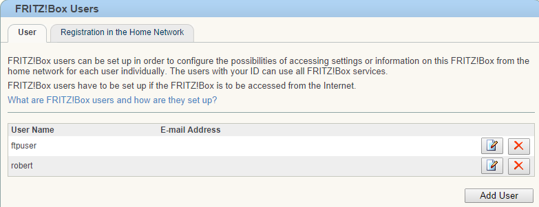

- ik ga er vanuit dat je Fritz Box is beveiligd; voor gebruikers die de mogelijkheid hebben additionele gebruikers aan te maken (via menu System > Fritz Box Users, zie afbeelding hieronder) kan het handig zijn om een user specifiek voor de Plugin aan te maken om zo toegang te kunnen beperken tot alleen het benodigde. NAS, Smart Home en VPN zullen wel niet nodig zijn. Het zal in ieder geval niet werken met alleen je password die je gebruikt voor de Web interface (bij mij iig niet...). Heb je die mogelijkheid niet (additionele gebruikers aanmaken, zoals bv. met een 7170) dan gebruik je toch het laatstgenoemde password.

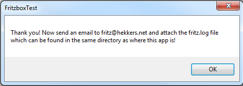

Uiteindelijk zul je, als alles juist verloopt, deze melding moeten krijgen:
Doe wat daar staat en mijn dank is groot :wink:

Oh, en "Smart Home" kun je niet uitzetten bij het aanmaken van een fritz gebruiker (op mijn 7390 althans) want dan zet je de rest ook uit...
