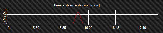

Meteen maar mee aan de gang gegaan; 20 regels code en alweer wat handigs erbij op de touchscreen:

Zie http://gratisweerdata.buienradar.nl/:
Op basis van lat lon coördinaten kunt u de neerslag twee uur vooruit ophalen in tekst vorm. 0 is droog, 255 is zware regen.
mm/per uur = 10^((waarde -109)/32)
Dus 77 = 0.1 mm/uur
De code die ik gebruik:
Public Sub GetNeerslag()
        Dim NeerslagSource As String = GetURL("http://gps.buienradar.nl/getrr.php?lat=" & GPSLat.ToString & "&lon=" & GPSLong.ToString)
        Dim NeerslagLines() As String
        NeerslagLines = NeerslagSource.Split(Chr(13) & Chr(10))
        Dim NeerslagLine As String
        Dim ValueTime() As String
        Dim XValues(NeerslagLines.Count) As String
        Dim YValues(NeerslagLines.Count) As Double
        Dim YVal, mmpu As Double
        Chart1.Series("Series1").Points.Clear()
        For i = 0 To NeerslagLines.Count - 1
            NeerslagLine = NeerslagLines(i)
            If NeerslagLine.Trim <> "" Then
                ValueTime = NeerslagLine.Split(Chr(124))
                XValues(i) = ValueTime(1)
                YVal = IIf(i = 12, 77, CDbl(ValueTime(0))) ''testing 123
                mmpu = Math.Round(Math.Pow(10, (YVal - 109) / 32), 1)
                YValues(i) = mmpu
            End If
        Next
        Chart1.Series("Series1").Points.DataBindXY(XValues, YValues)
    End Sub
Die GPSLat en GPSLong zijn constanten die zijn elders zijn gedefinieerd.
Nu weet je ook meteen waar dat piekje in het grafiekje vandaan kwam :)
