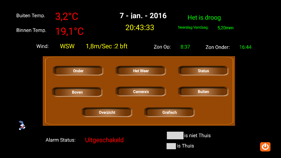

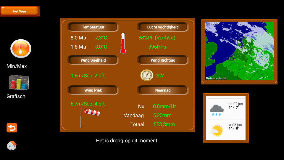

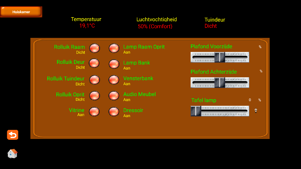

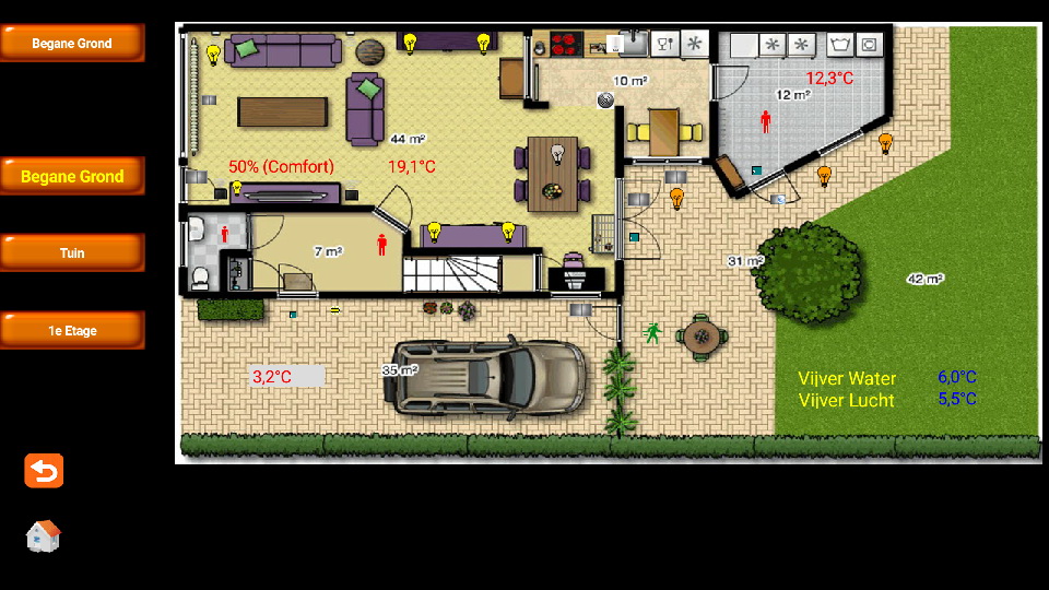

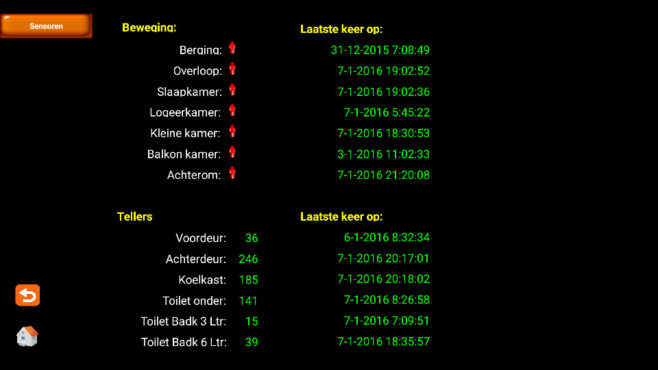

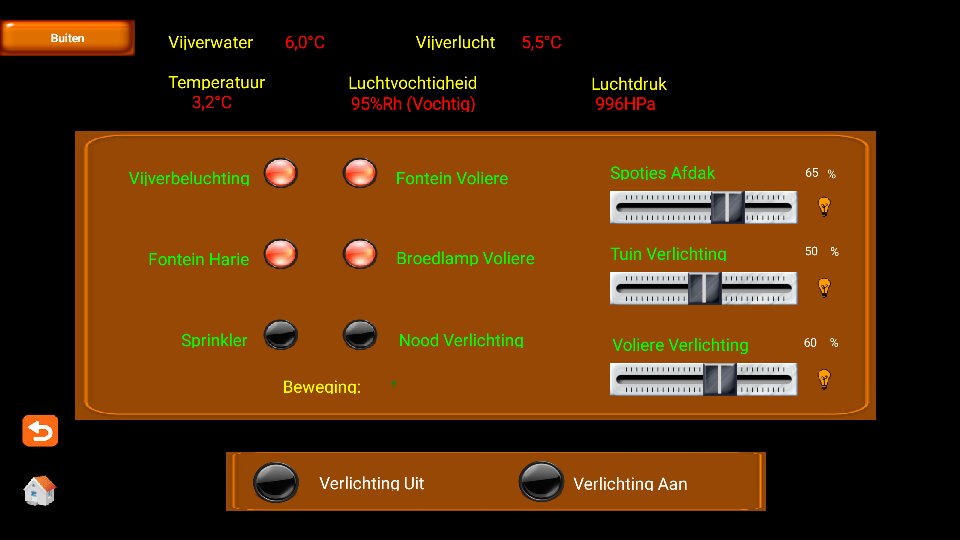

Post by Wima »
Bij deze dan:
Ik gebruik in totaal 24 schermen met info hieronder een selectie daarvan.
even the genious ask questions
vincenttor
Posts: 344
Re: HStouch screenshot-thread
Post by vincenttor »
Ziet er leuk uit,
ben er zelf ook een paar keer mee bezig geweest voor bij mijn ouders thuis.
Alleen na veranderen van de situatie heb ik hem weer weggedaan.
Ook is het grafische deel niet helemaal weggelegd, ideeën genoeg alleen de uitvoering gaat niet altijd zoals ik in gedachten heb haha.

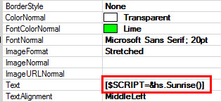

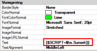

Ik zie allemaal informatie op schermen voorbij komen waarvan ik niet eens weet hoe ik er aan moet komen. Neem bijvoorbeeld een deur teller of andere verbruiksmeters :D Ik heb net ook even geprobeerd om zons ondergang en zonsopgang in m`n hoofdscherm te krijgen maar deze values zitten standaard niet in een HS device terwijl het wel in HS webinterface staat

Post by Wima »
Met een DS90 kun je deur open/dicht meten, koppel daar een 'counter' aan in HS3 en je kunt zien hoe vaak een sensor '0' of '1' is.
Zonsop- en zonsondergang in HS touch:

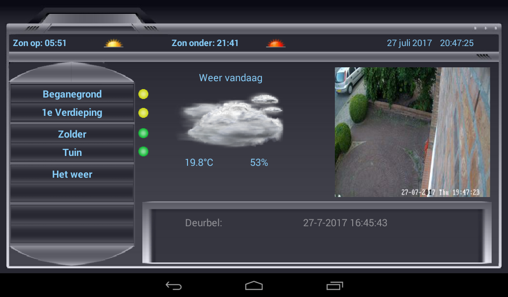

Hieronder een paar schermen die ik met HS-Touch heb gemaakt:
Het eerste scherm is het hoofdscherm.
De gekleurde bolletjes naast de knoppen van het menu ( links) geven aan of er nog lampen aanstaan.
groen = geen lampen.
geel = 1 lamp aan.
rood > 1 lamp aan.
Verder een deurbel registratie en als je op de tekst druk krijg je de laatst gemaakte foto te zien van wie ervoor de deur stond :D .
hoofdscherm
hoofdscherm

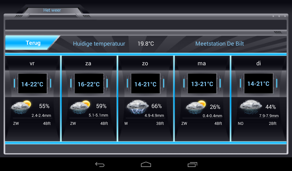

Het weer venter:
Laat het weeroverzicht zien van Buienradar.
Het weer
Het weer

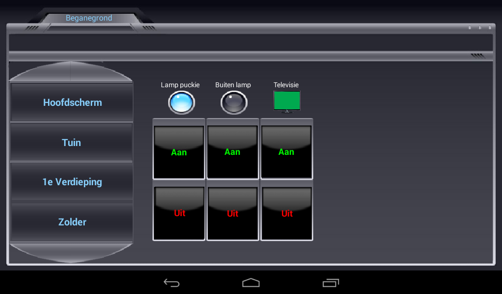

Verder een scherm van de begane grond met daarop wat schakelaars om lampen en de TV uit te doen.
Het leuke is als de TV in standby staat de icon oranje wordt en als de TV helemaal uit staat wordt de icon rood.
scherm1
scherm1
Het is work in progress.. er zullen meer schermen volgen.. :D
