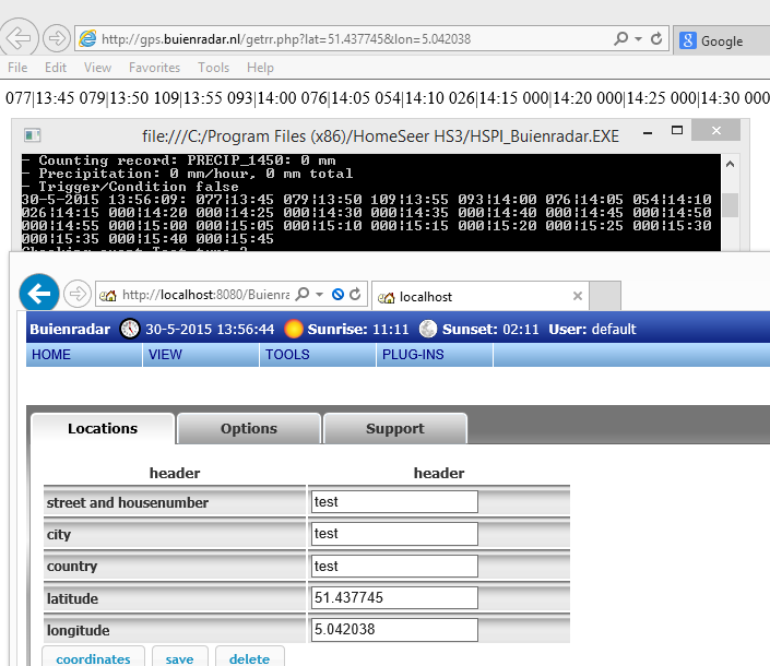

Ik krijg helaas geen gegevens door. Als ik ook in het buienradar 'Dos'-venster kijk dan zie ik dat de plugin netjes om de 5 minuten gegevens ophaalt, maar hier staan overal nullen bij de tijden. Als ik zelf via gps.buienradar.nl opvraag dan staan er wel data. Zou dit kunnen liggen aan hoe de coordinaten moeten worden ingevuld?
Heb eerst via buienradar gezocht waar het bijvoorbeeld gaat regenen de komende uren; vervolgens heb ik de coordinaten ingevuld in de weblink:
http://gps.buienradar.nl/getrr.php?lat= ... n=5.042038
Deze geeft regendata vanaf 11.15u en verder. Als ik deze coordinaten voer aan de plugin dan komen alleen nullen door (ook in de grafiek).
Heb daarom de plugin en alle verwijzingen verwijderd en opnieuw geinstalleerd, maar dit helpt niet...
Wellicht zie ik iets over het hoofd?

Dat is raar. Als ik de lat/long uit de url die je stuurde aan de plugin voer en ook in de browser, krijg ik echt dezelfde data terug. Zie bijlage. Welke versie van de plugin gebruik je?abl wrote:Ik krijg helaas geen gegevens door. Als ik ook in het buienradar 'Dos'-venster kijk dan zie ik dat de plugin netjes om de 5 minuten gegevens ophaalt, maar hier staan overal nullen bij de tijden. Als ik zelf via gps.buienradar.nl opvraag dan staan er wel data. Zou dit kunnen liggen aan hoe de coordinaten moeten worden ingevuld?
- test.png (46.02 KiB) Viewed 20056 times

Versie 11 (de laatste); ik heb nog even wat getest; zou het kunnen dat als je de straat niet invult dat er geen data worden opgehaald. Ik heb nu namelijk alle velden ingevuld en nu komen de data door!stefxx wrote: Dat is raar. Als ik de lat/long uit de url die je stuurde aan de plugin voer en ook in de browser, krijg ik echt dezelfde data terug. Zie bijlage. Welke versie van de plugin gebruik je?
Volgens mij is het nu opgelost; dank voor je snelle hulp...
Re: Buienradar plugin
Goed gevonden, daar zit inderdaad een dingetje dat ik kan reproduceren! Ik zal eens kijken wat ik daar aan kan doen. Eigenlijk moet alleen een record opgeslagen worden als alle drie de velden zijn ingevuld, maar dat werkt niet helemaal goed zag ik net...
Opgelost in de volgende versie. Je moet nu altijd een straat invullen
