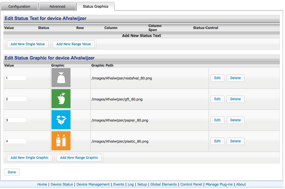

Ik heb eindelijk weer tijd om wat te gaan knutselen :D
Eerst maar eens het afvalwijzer script aangepakt en werkt nu voor HS3, nog toegevoegd dat het script ook het juiste icon laat zien (wel even zelf naar je HS directory kopiëren, of direct ophalen via de mijnafvalijzer site (maar ik heb ze zelf liever lokaal))
Maak zelf een status device in HS, onthoud de device reference want dat heb je nodig in het scripts. Zorg dat je 4 device value graphics toevoegt
Device value 1 = restafval, 2 = gft, 3 = papier, 4=plastic
Succes.

esschenk
Posts: 426
Re: Afvalwijzer script
Post by esschenk »
Hallo Rien,
Dank je voor het aanpassen van het script
Ik krijg echter een foutmelding bij het runnen van het script.
Heb je enig idee ,Ik heb hem weggeschreven als een .vb
Compiling script C:\HomeSeer3\scripts\afvalscript.vb: Functie GetDict retourneert niet voor alle codepaden een waarde. Als het resultaat wordt gebruikt, kan een uitzondering voor een null-verwijzing optreden tijdens runtime.
okt-04 21:26:22 Error Compiling script C:\HomeSeer3\scripts\afvalscript.vb: Variabele GetDict wordt gebruikt voordat hieraan een waarde is toegewezen. Hierdoor kan een uitzondering voor een null-verwijzing optreden tijdens runtime.
Gr Ed
RdP
Posts: 989
Post by RdP »
Hi Ed,
het moet weggeschreven worden als VBS....
esschenk
Posts: 426
Post by esschenk »
Hallo Rien,
Thanks dat was het.
Ed
mrqnapper
Posts: 234
Post by mrqnapper »
Prachtig het werkt nu wel. Super bedankt :D

geert-jan
Posts: 126
Post by geert-jan »
Dank!
Script werkt prima, de extensie .vbs is essentieel :-)
Ik heb ook de kerstbomenophaaldag (goed scrabblewoord) toegevoegd:
 if this.item("type") = "kerstbomen" then Hs.setdevicevaluebyref DevRef, 5, true
(Vergeet dan niet het icon te downloaden van mijnafvalwijzer)
Geert-Jan

raymonvdm
Post by raymonvdm »
Bij mij zegt hij vandaag textiel met het plaatje van plastic :-) Dus ik moet even kijken of die er ook tussen staat in het script
Nu wel:
     if this.item("type") = "textiel" then Hs.setdevicevaluebyref DevRef, 5, true
Het nadeel is wel dat HSTouch de devices niet snapt. Ik moet daar handmatig een icoon aan een value koppelen. Dubbel werk maar dat zal een HS3/HSTouch dingetje zijn denk ik want dat probleem zie ik vaker. Verder echt een top script. The wife is happy :D
RdP
Posts: 989
Post by RdP »
Hoi,
Bij ons komen ze niet voor zoveel zaken langs, dus ik had 'alleen' de vier klikko's er in gezet. Maar is natuurlijk makkelijk door iedereen aan te vullen.
