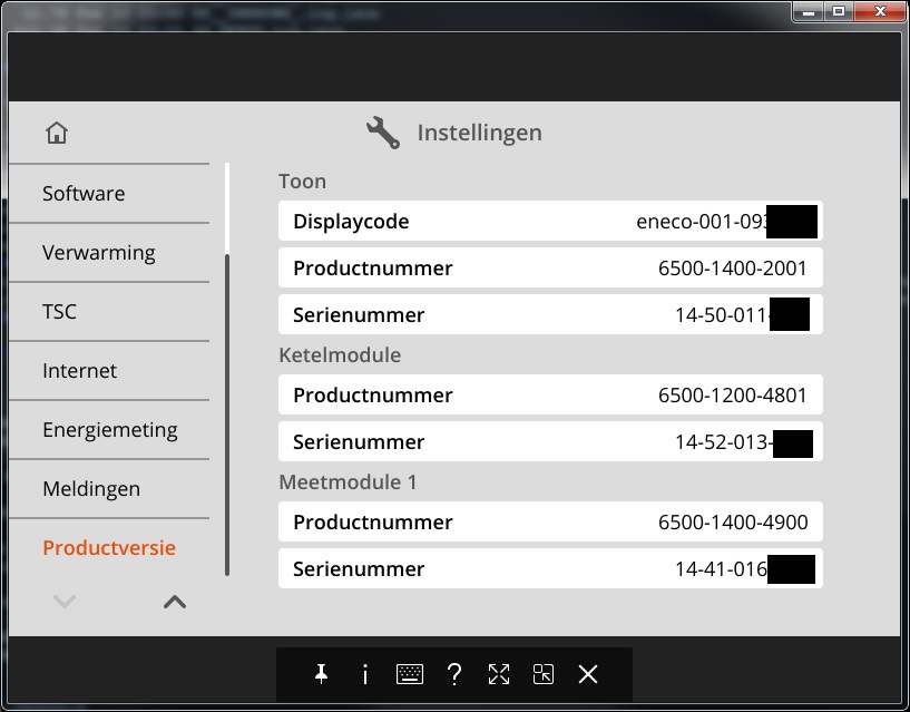

Nog een vraag die me te binnen schiet:
Kun je een foto plaatsen van het scherm "Produktversie"?
Tuurlijk. :)
Re: Warmte uitlezen
Type 4900, dacht ik al. Nu eens even zoeken welke hardware hetzelfde is (er is een heel scala aan hardwaremodellen voor die meteradapters).

Re: Warmte uitlezen
Dank je, da's dan niet anders dan bij een "gas en elektra" toon.
's Kijken of ik een 4700 meteradapter kan omkatten naar een 4900....
