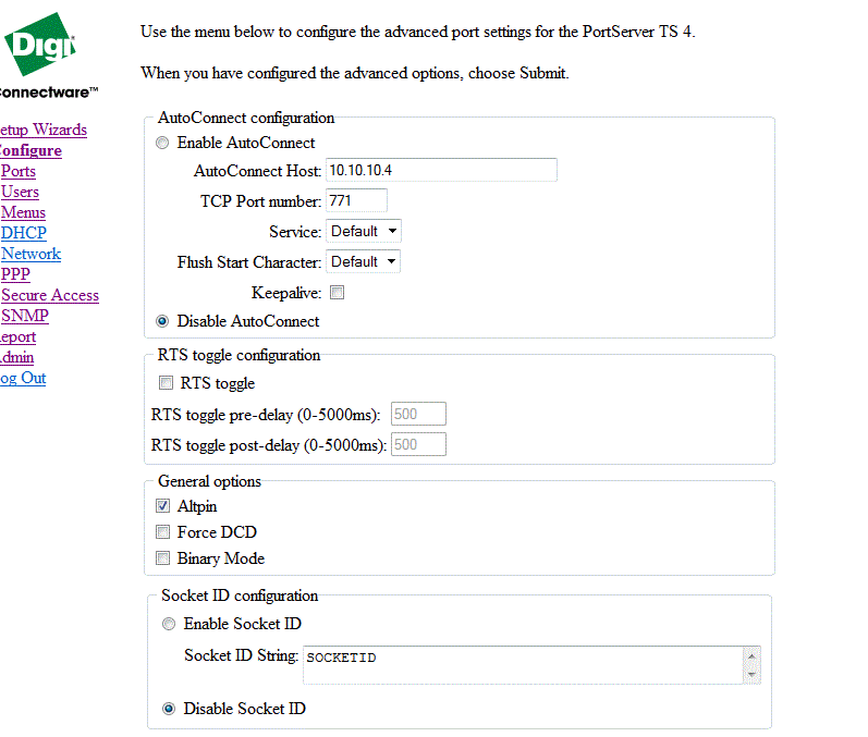

het gaat om de volgende instellingen. i heb contact met de compoort maar daarna gaat het mis ergens.

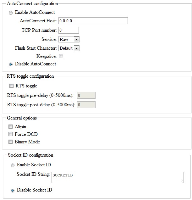

Je hebt ook een ADP? (zo te zien aan de screendump)
Dit werkt (voor mij):
Capture_01 2012.05.13 14.10.59.jpg (18.23 KiB) Viewed 5683 times
Capture_02 2012.05.13 14.11.14.jpg (52.31 KiB) Viewed 5683 times
Lees ook dit:
http://www.digi.com/support/kbase/kbase ... etl?id=832
http://docs.ysn.ru/digi/rp-xxxx-inst-psconfig.html
m.b.t. set ports range=1-4 dev=prn
Heeft te maken met 'raw'... anders krijgt byte waarde $FF een speciale behandeling...

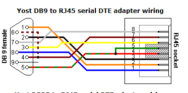

ik heb deze draadjes gebruikt.
Re: Te Koop Digi Portserver TS4 4xRS232 naar IP
Ik maar 3.

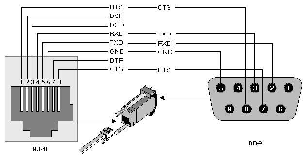

Digit wrote:Ik maar 3.
Alleen de rode en groene draad moeten worden omgedraaid, dan werkt het bij mij met 3 draden. dus in het eerdere schema van digit moeten de connecties gezien van rs232 2 en 3 omgewisseld worden.

ADP is een weer net iets andere versie van de TS4 (er staat ergens ADP op het doosje), met een iets andere web UI dan je in de plaatjes aan het begin van dit topic ziet staan. Die ADP heb ik dus en ik had dus ellende met byte-waarden FF die niet goed doorkwamen en waarvoor je via telnet de boel moest corrigeren en waarna je nooit meer poort-instellingen mag veranderen via de web interface, want die vernaggelt de boel weer.
Ik dacht aan jouw screendumps de ADP te herkennen.

Schema/plaatje is niet van mij (maar Pieter) en volgens mij is dat plaatje wel goed; ik werk er nl. wel mee.
PS2
Het is ook maar net hoe je tegen de DB9 en/of RJ45 aankijkt :wink:
