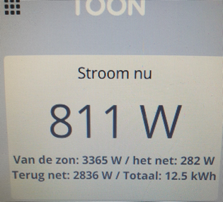

Ik heb al een hoop info van dit forum gehaald maar loop nu vast op mijn zonnepanelen van APSystems.
Graag zou ik het vermogen van mijn zonnepanelen apart krijgen op een meter in Domoticz.
Ik weet dat Bjorn Meiyer iets heeft gemaakt maar dat werkt maar voor 4 inverters en het is te ingewikkeld voor mij.
Op mijn rooted Toon2 zijn deze gegevens wel zichtbaar via "zon op toon" dankzij het goede werk van oepi-loepi.
Mijn vraag is dus eigenlijk....is er een mogelijkheid om die data van de zonnepanelen uit te lezen van de Toon en op te nemen in Domoticz?

Maar te ingewikkeld voor mij met of een programma op een Arduino of met PVoutput naar weer een andere plaats.
En dat terwijl op Toon alle informatie al aanwezig is omdat de app van oepi-loepie al data uit mijn ECU haalt.
Scherm­afbeelding 2025-03-19 om 15.53.11_resize kopie.png (179.4 KiB) Viewed 3378 times
Het gaat me vooral om "van de zon" want dit is wat mijn panelen leveren
