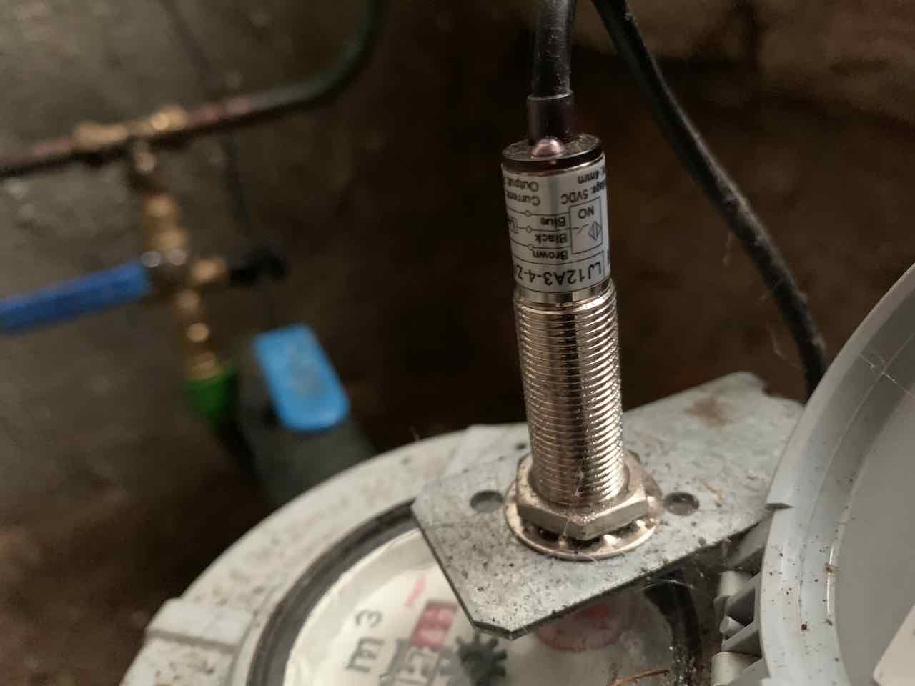

Ik gebruik deze probe:
Probe die ik gebruik, 5V
IMG_6123 (1).jpeg (48.13 KiB) Viewed 13155 times

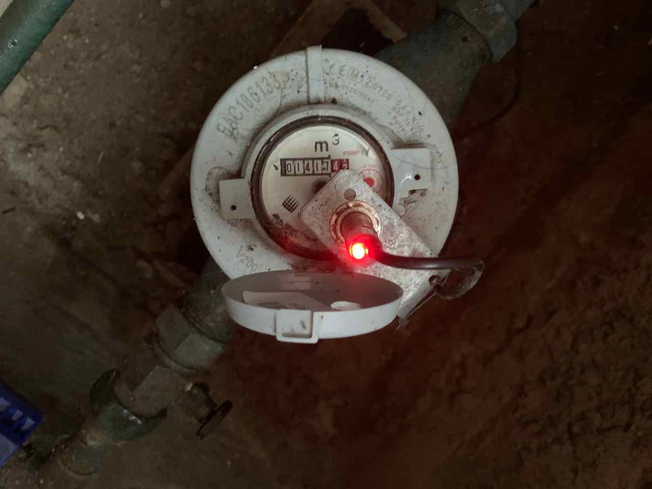

Werkende probe:
Werkende probe.
Werkende probe.
IMG_6126 (1).jpeg (45.88 KiB) Viewed 13155 times

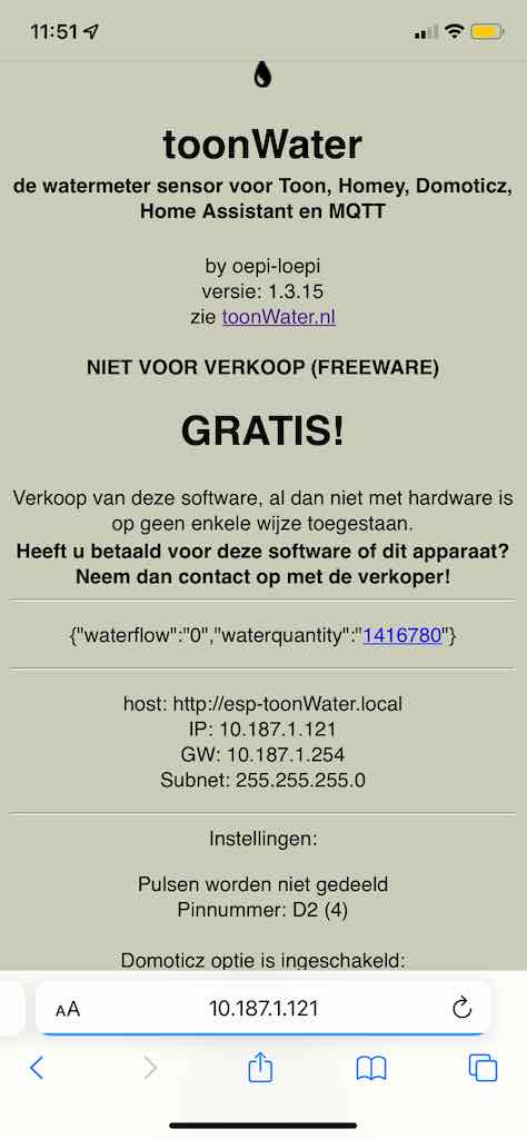

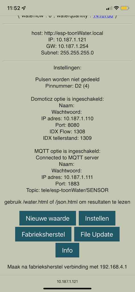

Beeld 1 en 2 van de ToonWater2 meter, nadat probe niet is gekoppeld, en ESP gekoppeld aan laptop, via USB-serial
Webpagina 1
Webpagina 1
Webpagina 2
Webpagina 2
