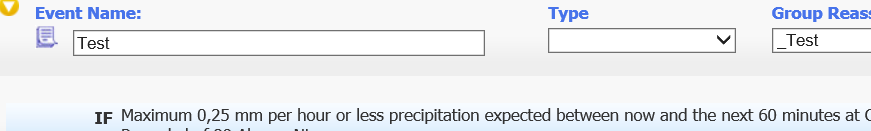

Ja, die debug is een foutje. Is al opgelost, moet je even opnieuw versie 13 vanuit de HomeSeer updater installeren (sorry, was te lui om de versie op te hogen).
En je kunt zeker wel minder dan 1mm opgeven. Bijv. 0,25 werkt gewoon.

Ik heb geupdate viua de updater, nu en nu zijn de meldingen volgens mij weg. Blijft echter het issue dat ik geen minimum van kjleiner dan 1 kan opgeven. Als ik 0,25 invul blijft het veld leeg na een submit. En kan de trigger ook niet inklappen. Als ik 0.25 invul wordt dit 25mm....

Bij mij werkt het wel... Het kan zijn dat je - afhankelijk van de regionale settings bijv. - een punt moet gebruiken ipv een komma. Kun je dat eens proberen?

Ik krijg het toch niet voor elkaar. Kan hem wel op 0 zetten.. maar 0,25 accepteerd hij dus niet, en 0.25 wordt 25.
Ook al nieuwe events aangemaakt, zelfde issue.
regional settings is , scheidingsteken en . 1000 tal scheiding.

Ik zie het al, ik kan het reproduceren in Firefox...
Moet ik even kijken wat ik daar aan kan doen. Voor nu graag een andere browser gebruiken, Internet Explorer werkt sowieso wel.

Idd via via IE geprobeert en nu werkt het wel

Versie 14 staat in de updater, die zou het probleem moeten verhelpen. Thx!

Het werkt nu inderdaad thanks
