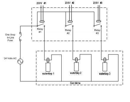

Ondertussen heb ik met een oud collega een andere oplossing gekocht en gemaakt om de kleppen van Gardena aan te sturen.
De volgende materialen zijn 2de hands gekocht:
Trafo 230 V primair en secondair 24VAC; prijs Eur 12.
3 relais met spoelspanning 230V en te schakelen spanning 24VAC; prijs alle 3 Eur 15.
Draad 7 aderig voor buiten en voor 24VAC; Eur 2.
Nieuw aangeschaft:
Printplaatje om de trafo op de bevestigen en draden op te solderen; Eur 1.
3 stuks X10 stekkerdozen KAKU; Eur 19.
1 tube silicone-kit om de printplaat met solderingen in te gieten voor bescherming.
Hierbij ook de tekening van mijn opstelling. De 230V #1, #2 en #3 zijn de KAKU stekkerdozen.
De stekkerdozen kan ik via Homesser nu aansturen.
Mvgr Wim

3 losse KAKU schakelaars in een doos bij elkaar gaat problemen opleveren. De onderlinge afstand moet 50cm bedragen volgen de KAKU website. Ze hebben wel een enkelvoudige module waar mee je 3 stopcontacten apart kan bedienen.

Bedankt voor de tip.
Moet ik toch voor de ACM-3500 gaan van Klik Aan Klik Uit.
