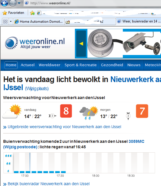

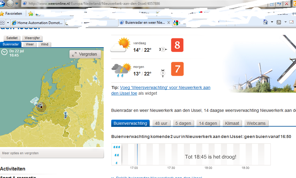

Ik zie toch ergens een fout in de website van weeronline. Of het is geen fout?
Bekijk onderstaande screendumps op hetzelfde moment genomen.
The attachment webpagina2.png is no longer available
De ene gebruikt: http://www.weeronline.nl/Go/FlashCharts ... Id=4951513
en de ander: http://www.weeronline.nl/Go/FlashCharts ... Id=4057886
Gewoon een andere regio?

Voor amsterdam:
op de hoofdpagina (wijzig plaats): http://www.weeronline.nl/Go/FlashCharts ... Id=4950076
doe je het rechtsboven invullen en dan de pagina bekijken: http://www.weeronline.nl/Go/FlashCharts ... Id=4058223
Ik denk dat ik moet concluderen dat de code verschil in de postcode zit die "bepaald" wordt. Ik adviseer jullie daarom dan nu ook om "wijzig postcode" te kiezen op de hoofdpagina van weeronline. Heb je ook gelijk een gerichter prognose. De code achterhalen is alleen dan niet zo makkelijk. Voor diegene die dit willen (en dus echt op de postcode), PM mij even je postcode en dan zoek ik even de code daarbij op.
