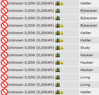

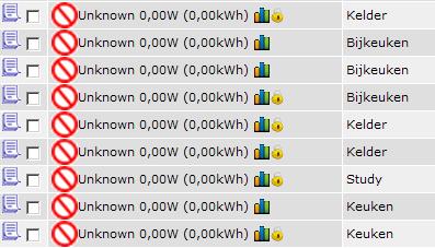

Re: Nieuwe versie Plugwise Plugin 1.2
Na een reboot van de computer (WIN XP SP3) met Homeseer (HS PRO 2.4.0) en Plugwise Source (2.15 20100328.0) staan de apparaten van plugwise op de Statuspagina van Homeseer in een Unknown status (zie laatste bijlage).
Ze staan daar nu een uur in.
In de log van Homeseer staat twee maal per minuut een melding van Plugwise (middelste bijlage).
Error: Cannot query http://localhost:8082/statistics.xml: Unexpected end of file has occured. The following elements are not closed: hr, type, appliance, items. Line 20, Position 97.
(Dat is dus een andere melding dan gisteren).
Na het opnieuw opstarten van Plugwise komen de juiste gebruiksgegevens en statussen weer terug (eerste bijlage).
Wie heeft er een idee wat de oorzaak is?
Dank voor de hulp.
Groet van Verkenner

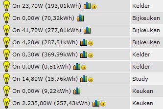

- 't werkt weer ;-)

- Foutje
- error.jpg (49.49 KiB) Viewed 28755 times
- fout.jpg (32.38 KiB) Viewed 28755 times
