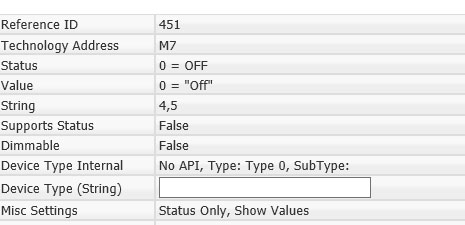

Graag zou ik wat hulp willen hebben bij het volgende. Ik ben bezig met een script om waardes uit een string (Plugwise plug) in een virtual device te krijgen.
Mijn kennis is niet toereikend om de laatste stap te maken. Dit is de string (On -1.546,00W -4,25kWhT -29,31kWh)

Het opsplitsen gaat goed alleen lukt het niet om de waarde in VD "451" te krijgen.
Ik hoop dat iemand mij kan helpen met deze laatste stap.

Bram bedankt voor je uitleg.
Ik heb nu onderstaande in mijn script maar krijg geen value in mij VD :cry:

Bram,
Bedankt voor je input script werkt nu wel goed.
