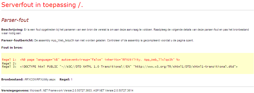

Na een update naar de laatste versie van RFXcom krijg ik bij het oproepen van de charts een foutmelding.
Zowel bij gas/water temperatuur en gewicht.
Hieronder een screenshot van de serverfout.
Heb ik iets verkeerd gedaan ?
BVD
Wil
error RFXcom.gif (22.6 KiB) Viewed 3758 times

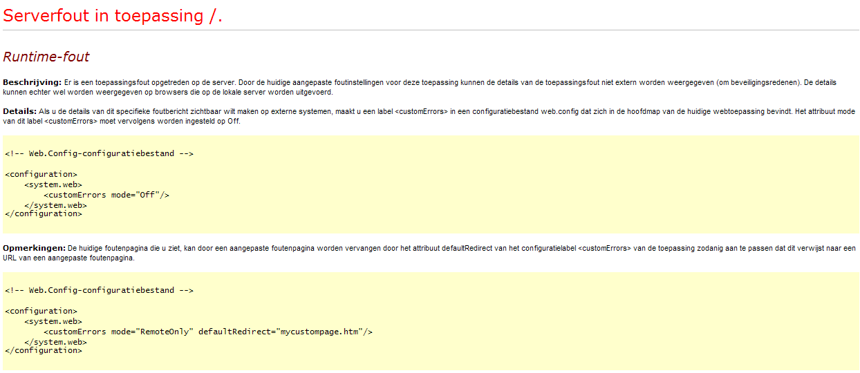

Op de HS server komt de volgende melding:
even the genious ask questions

Zie de IMPORTANT NOTES http://board.homeseer.com/showpost.php? ... stcount=15
Je kunt de ongecompileerde charts eventueel gebruiken die in de RFXUSER directory staan. Het is aan te raden om de RFXCHARTS te gebruiken, die heeft meer mogelijkheden.

Bedankt Bert,
ik gebruik nu de charts in de USER dir. en werkt prima.
De RFXCHARTS had ik al in gebruik.
