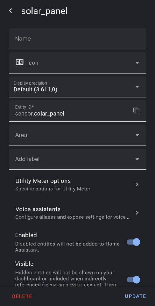

oepi-loepi wrote: Sun Jan 15, 2023 2:52 pm Met dank aan Bonno is er nu ook een plugin voor Homeassistant.
Lees hier hoe te koppelen:
https://github.com/ToonSoftwareCollecti ... ISTANT1.md
Waar moet ik de Home assistant api aanmaken om in te vullen?
Ik kan ook niet via https://192.168.myip:8123/api/states/sensor.solar_panel de sensor bekijken in mijn browser maar via de app zie ik de aangemaakte sensor wel.

oepi-loepi
Posts: 681
Re: Toon App: solarPanel ---> solar data without hardware
Post by oepi-loepi »
Even googlelen naa “ home assistant long life token how create” .
Jasper
Posts: 89
Joined: Wed Jun 05, 2019 11:29 pm
Post by Jasper »
Ahh long life token, die weet ik wel te vinden. Ik was op zoek naar API. 👍
Jasper
Posts: 89
Post by Jasper »
Created token, pasted token into api field. Nothing happened.
Maybe there's something wrong, how do I turn on debug and get to the logs?
oepi-loepi
Posts: 681
Can you work with postman (on local lan)?
url = "https://" + urlString + "/api/states/sensor.solar_panel"
setRequestHeader("Authorization", "Bearer " + apiKey);
urlString is your lofal ip adress including the port number
ApiKey is the ll token from home assistant
