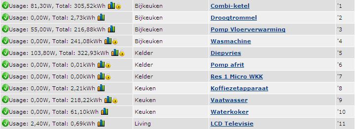

Na de restart van HS waren alle devices weer terug. Ook die devices die nieuw in Plugwise waren aangemaakt.
De oude verbruikscijfers waren zelfs weer aanwezig ! Zie bijgaande shotje.
Het enige wat nog ontbreekt is het TOTAALVERBRUIK. Foetsie.
