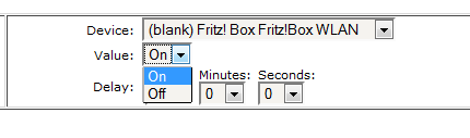

Robert,
In event/action
Add device action
Fritzbox Wifi
Actie zou dan on / off moeten zijn.
Enige selectie keuze is none.
Versie nummers zijn nu wel goed..:)
Screen shot 2010-03-17 at 00.02.20.png (18.29 KiB) Viewed 14054 times
Re: Version 0.6.3.1
Zo ziet het er bij mij uit...
Och, ik weet het al. Je WLAN device is momenteel nog onjuist gedefinieerd.
Laat alle Plugin devices opnieuw aanmaken (verwijderen en opnieuw laten genereren) en je probleem moet zijn opgelost.
Robert,
Yes dat is het..
Hoop dat er een andere mogelijkheid is om een device update te kunnen krijgen.
Anders moet ik mijn events en verschillende hst schermen bijwerken..:(

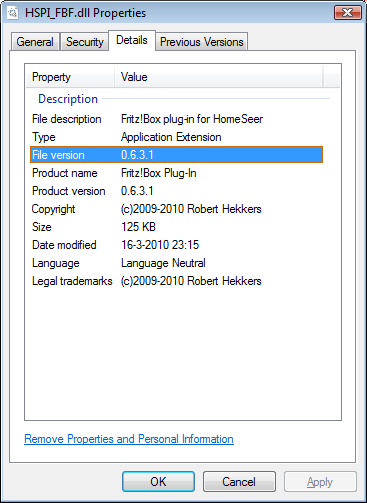

Re: Version 0.6.3.1
Hoi,
Ik zou als eerste nog maar eens kijken of alle files uit de download wel goed zijn terecht gekomen en van de juiste versie zijn; te beginnen bij de hspi_fbf.dll.
(Windows Verkenner, hspi_fbf.dll selecteren, Properties):
En zie je bij het opstarten van Homeseer in diens logfile ook de juiste versie voorbijkomen?

Hallo,
Ik heb werkelijk alles nagelopen. Alle versies kloppen m.i.
