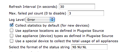

In config scherm krijg ik een foutmelding als ik de instellingen wil bewaren.
Het lijkt er op dat de instellingen wel bewaard worden.
Fout 100 (net::ERR_CONNECTION_CLOSED): Onbekende fout
Re: Bugs
Gebruik je Chrome als browser? Ik heb een beetje gegoogled en het lijkt een typische chrome foutmelding. Probeer het eens met een andere browser. Ben benieuwd of je de fout dan ook krijgt.
Re: Bugs
Klopt helemaal.
Met safari gaat het wel goed.
Wel een andere uitdaging,
Ik heb de naam van sommige devices verandert en deze zie ik niet veranderen in HS.
Ook een nieuwe device toegevoegd. Deze zie ik ook niet terug. In verleden ging dit automatisch goed.
Optie "Collect statistics by default (for new devices)" is wel actief.
Re: Bugs
Als je statistics.xml opvraagt staat het nieuwe device er dan wel tussen?
Re: Bugs
Yep..
Controle over devices en status werkt verder wel goed.
Sommige hebben oude naam andere zijn niet zichtbaar.
Re: Bugs
Welke versie gebruik je?
Re: Bugs
ahhhh zo te zien een oudere versie..:(
1.1
Ik had mijn HS opnieuw geïnstalleerd en daarbij zo te zien een oude versie geïnstalleerd..:(
sorry...zal eerst een upgrade doen..
Re: Bugs
Rene,
Upgrade is gedaan..maar krijg de modules nog niet te zien.
Ik mis nog enkele modules en paar hebben hun oude naamgeving nog..
zie config:
Schermafbeelding 2011-03-30 om 23.23.08.png (23.72 KiB) Viewed 13121 times
Kan je het loglevel op debug zetten en de log van een poll actie mailen evenals de output van statistics.xml?
