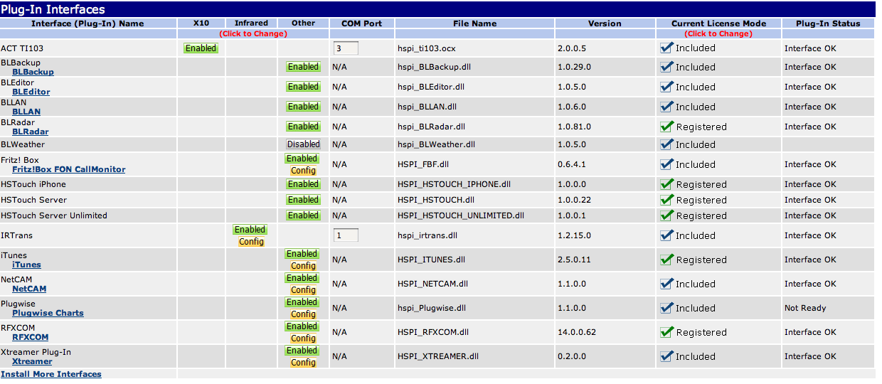

Re: HS 1.X Interface plugin
Ik ben sinds paar maanden aan het zoeken. Veel verder kom ik niet
Fout blijft voorkomen.
zie overzicht
