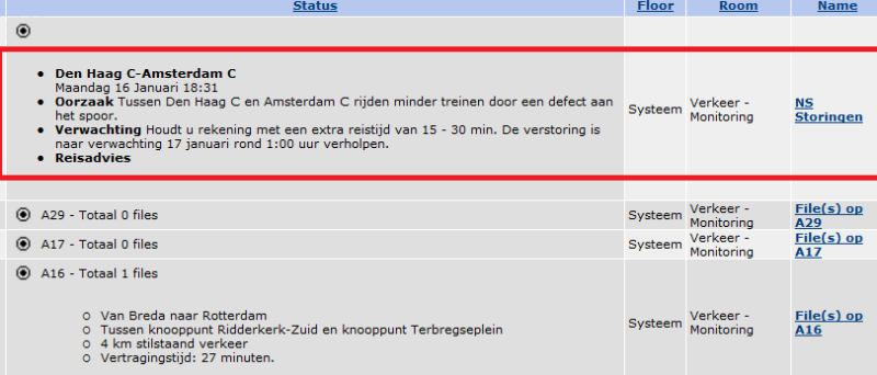

Als je net als ik ook gebruik moet maken van de NS wil je niet eerst een half uur reizen naar het station om daar er achter te komen dat er weereens een vertraging is. Vandaar dit script dat loopt met een recurring event en in de ochtend via de speaker in de badkamer me even informeer dat ik vandaag me niet hoeft te haasten. :cry:
Dus wat is het. Het is een script die de NS storingen pagina in de gaten houdt of een van de door jou opgegeven plaatsen voorkomt in de lijst van storingen. Is dit het geval dan wordt een device ON
- Simpel weergave optie. Alleen aantal storingen.
- Mogelijkheid om trajecten op te geven
- Slechts 1 nieuw device.
- Device wordt gemaakt als deze niet aanwezig is.
- Device value, status en devicestring worden gezet voor gebruik in event triggers
- Kan een onderdeel zijn van je Verkeer monitoring set :wink:
- Uitgebreidde melding optie. Inclusief:
- Oorzaak
- Verwachtin met eventueel vertragingtijd
- Reisadvies
Overige informatie is in de header van het script.
Veel plezier.
voorbeeld
voorbeeld
