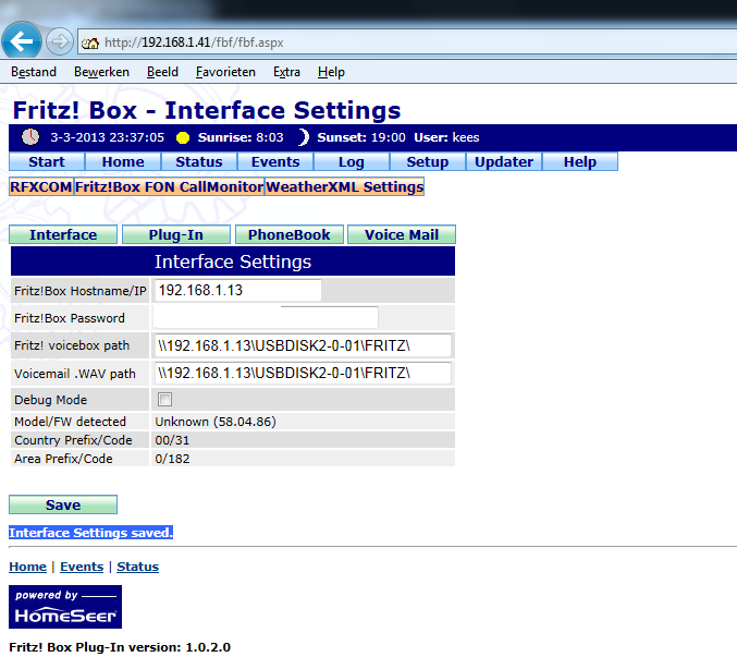

Bijgaand schermafdruk van Fritzbox en Homeseer Config.
Homeseer Config
Homeseer Config
Fritzbox
Fritzbox

Alles vanaf "Bijgaand schermafdruk van.." zag ik niet toen ik reageerde, dus toen dacht ik "Mja, zo komen we niet verder".
Dan begrijp je mijn reactie denk ik wat beter. Inmiddels zie ik wat meer staan, dus...
Je callmonitor op de Fritz (poort 1012) staat aan, dus dat kan het niet zijn. #96 hoef jeje dus niet meer druk om te maken.
De rest (Phonebook, voicemail) werkt niet via die poort maar via http.
Dan rest ons niks anders dan dat ik ga kijken wat er 'onder water' allemaal gebeurt en evt. mis gaat.

Nu ik (nu) pas even de tijd neem om goed te kijken naar wat je later hebt gepost, zie ik dat je de WAV files opslaat op je USB stick.
Dat was me even niet opgevallen. Maak voor de grap eens een directory in je HS map en laat daar je WAV files eens opslaan.
Kans bestaat dat dat er deels mee te maken heeft - vwb je voicemails dan... want je ziet daar geen .wav files verschijnen zeker?
