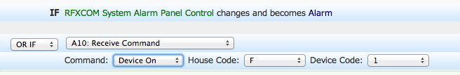

Klein issue met v8 en v9 in de events:
Wanner ik deze aanmaak:
Screen Shot 2014-01-13 at 15.50.22.png (18.41 KiB) Viewed 17424 times
En vervolgens sluit, verdwijnt de Device on en veranderd het in All lights off. Misschien een nummertje vertelt in de drop down of zo?
Screen Shot 2014-01-13 at 15.50.36.png (9.18 KiB) Viewed 17424 times
PS ik zie het nu ook bij andere events gebeuren dus is een HS probleem wanneer je OR IF toevoegt aan bestaande event. Lekker weer. :?

Bastiaan wrote:PS ik zie het nu ook bij andere events gebeuren dus is een HS probleem wanneer je OR IF toevoegt aan bestaande event. Lekker weer. :?
Ik ben nog niet overtuigd. Zie je het ook bij andere events dan A10 triggers of actions? Het lijkt toch echt een foutje in de plugin :evil:
Had ik al gezegd dat er op A10 events geen zegen rust?
En ben je toevallig met regional settings aan het spelen geweest?
Bastiaan
Posts: 1259
Re: Versie 3.0.0.8
Post by Bastiaan »
Haha mijn zegen heb je wel :-)
Nee ik denk toch dat het een meer algemeen HS3 issue is. Ik heb het net met wat RFXCOM events geprobeert en kan het reproduceren.
OR IF is buggy. Ik wacht even op de HS3 update deze week, als het blijft wordt het tijd voor bugzilla.
Nee geen veranderingen aan regio settings.
stefxx
Posts: 679
Re: Versie 3.0.0.8
Post by stefxx »
Bastiaan wrote:Nee ik denk toch dat het een meer algemeen HS3 issue is. Ik heb het net met wat RFXCOM events geprobeert en kan het reproduceren.
Ik heb het kunnen reproduceren met en zonder OR IF. En erger nog, ik had de plugin aan het crashen tijdens het testen, dus ook maar gelijk wat extra checks ingebouwd. Test even 3.0.0.10, daar is het in opgelost denk ik. Mocht het wel een HS3 issue zijn verander ik het volgende week wel weer terug. Uiteindelijk is het toch slechts een display issue, alles werkt gelukkig wel gewoon :D
