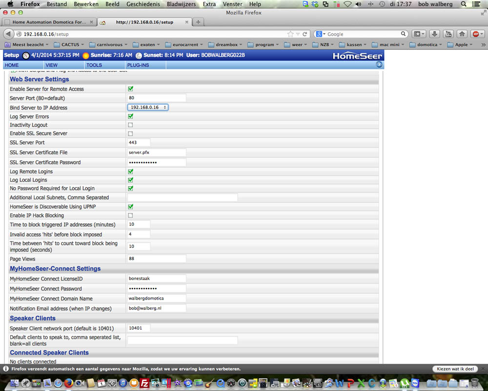

AshaiRey wrote:Even het voor de hand liggende vragen.
Werkt de DNS naam?
Zie aanhangsel, ik ben niet echt op de hoogte met DNS, volgens mij zou dit hier walbergdomotica moeten zijn, ik voer altijd ip adres in, ook hier reageert het systeem niet op. En ik heb inderdaad nog niet van af buitenshuis getest. Daarvoor moet het systeem eerst lokaal goed werken.
