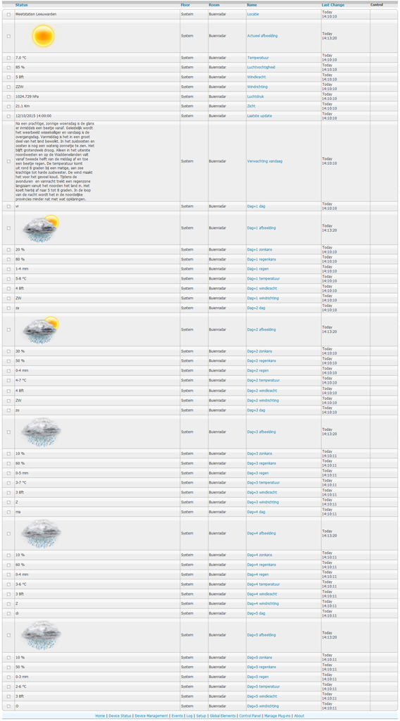

De afgelopen jaren heb ik binnen HS2 gebruik gemaakt van een script om de XML van buienradar uit te lezen en bepaalde informatie op te slaan in HS devices. Nu ik bezig ben met de transitie naar HS3 moest ook dit script worden aangepast om te kunnen worden gebruikt in HS3. Vanwege de beperkte mogelijkheden van het originele HS2 script heb ik het script opnieuw geschreven voor HS3.
In het ZIP bestand staan de benodigde bestanden bestaande uit
1)xmlbuienradar.vb
2)hssi_XMLbuienradar.ini
3)Benodigde afbeeldingen in de directory Buienradar
Om het script te installeren moeten de bestanden naar dezelfde directories worden gekopieerd binnen de HS3 directory zoals deze in het ZIP bestand zijn opgenomen. Hierna moet een event aangemaakt worden die het script uitvoert. In het ini-bestand kan een meetstation in de buurt van de eigen woonplaats worden ingevoerd. Het benodigde nummer van het meetstation kan worden achterhaald door de url http://xml.buienradar.nl te openen in een browser en het dichtsbijzijnde meetstation in het overzicht op te zoeken. Het ID van dit meetstation dient hierna in het ini-bestand te worden opgenomen.
Na het uitvoeren van het event worden de benodigde devices binnen HS3 automatisch aangemaakt.
Een voorbeeld van de aangemaakte devices en het resultaat van het script is in de bijlage opgenomen

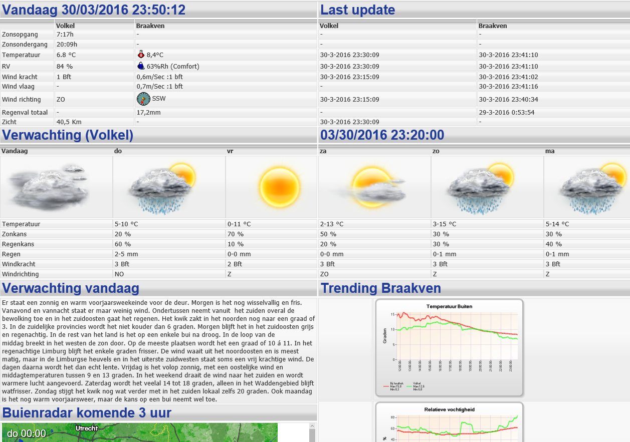

In HSTouch kan hiermee bijvoorbeeld eens weersverwachting worden weergegeven.

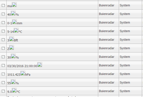

Re: Weersverwachting buienradar.nl script
Hier ook super gewerkt totdat ik onlangs plotsklaps gekke symbolen zag verschijnen.
Ik gebruik Volkel als meetstation (ID6375).
Heeft iemand misschien enig idee wat er niet goed gaat?
Ik gebruik ook Volkel en zie nu dat ik er ook last van heb.
Heeft altijd goed gewerkt, niets verandert de afgelopen weken.
Gevonden!
Onderstaande plaatje was uit de dir \html\images\HomeSeer verdwenen.
Dit is vermoedelijk met de laatste upgrade van HS gebeurt (zit nu op 3.0.0.208).
Ik heb het plaatje weer terug gezet uit een back-up en mijn weerpagina ziet er weer strak uit
Bedankt voor dit script en voor het meedenken!
