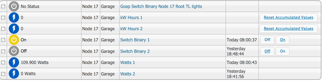

Bastiaan
Posts: 1259
Re: Qubino flush 2 relays z-wave plus
Post by Bastiaan »
Ja alles bij mij is plus versie.

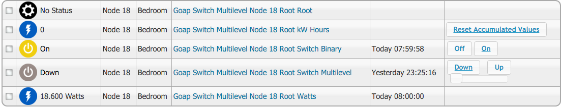

Heb nu getest, de 2 relay versie, de 1D versie met enkel (potentiaal gescheiden) relay waarvan de ingang wel extreem gevoelig is en de dimmer.
Tot nu lijkt alles goed te werken. Begin langzaam weer wat vertrouwen in Zwave te krijgen :-)
Wel paar dingen nog: Ik heb nog geen totaal KWH telling gezien van gisteren maar misschien was het nog wat te weinig dus zal morgen nog eens checken.
De dimmer heeft een aan/uit en een dimmer slider die niet lijken te koppelen. Je kunt de dimmer dus aan zetten terwijl de slider DOWN blijft.
Dimmer krijgt ook niet de normaal toegewezen status images, die moest ik nu handmatig toevoegen dus het wordt beter maar nog niet perfect.
Paar screenshots:
Screen Shot 2016-05-04 at 08.00.09.png (89.69 KiB) Viewed 22302 times
Screen Shot 2016-05-04 at 08.00.52.png (95.32 KiB) Viewed 22302 times
