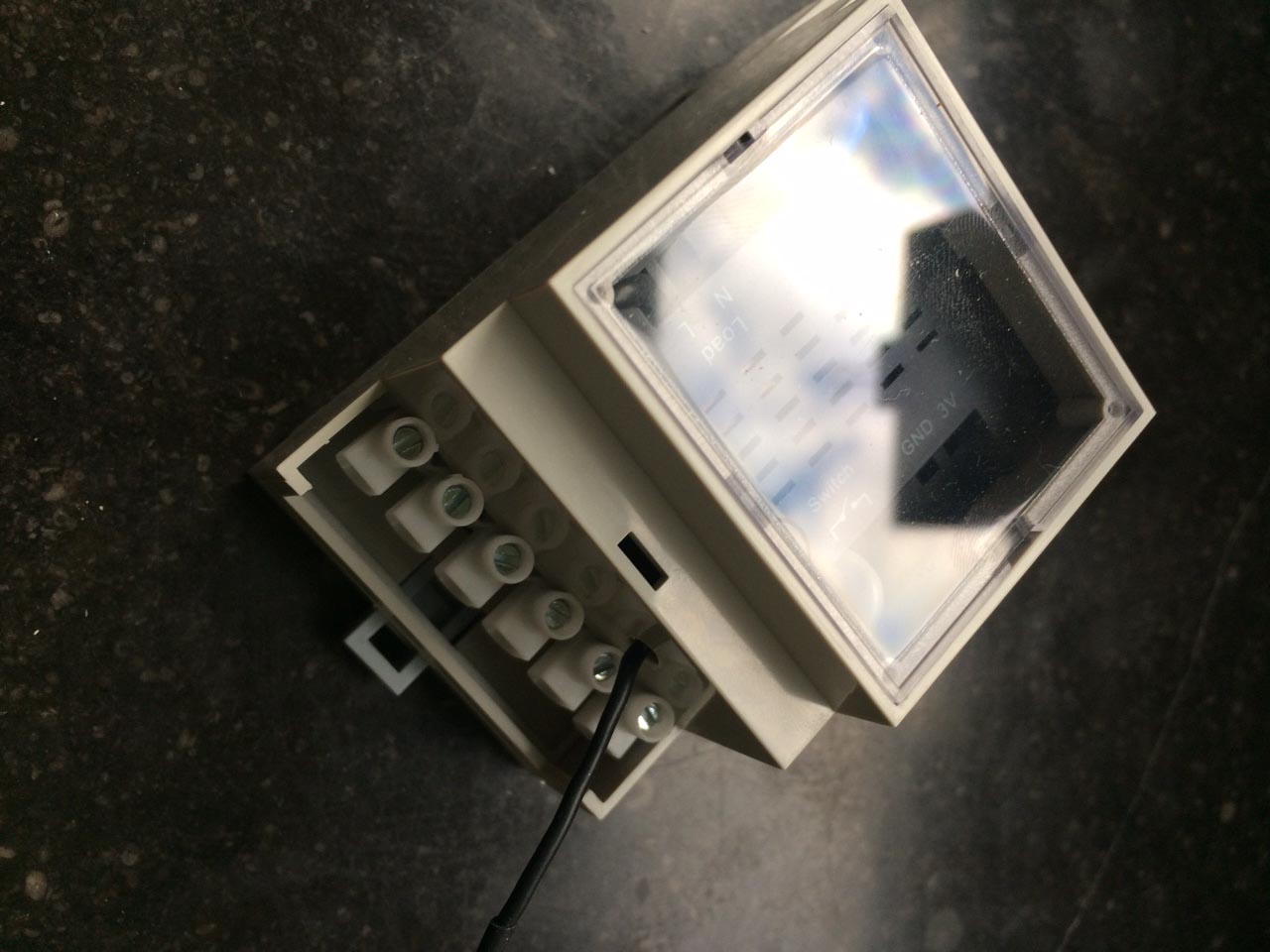

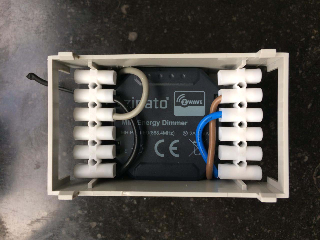

Din Rail Back
Din Rail Back
IMG_8678 kopie.jpg (127.29 KiB) Viewed 12631 times
Din Rail Front
Din Rail Front
Ik was ook op zoek naar een goede oplossing om mijn X10 Din Rail modules te vervangen door Z-Wave en kwam met deze oplossing.
Benodigd:
1 DIN Rail module "3" van Velleman
2 klein formaat lusterklemen
1 Zipato Module Dimmer of schakelaar
Boormachine om gaatje voor antenne te maken
De foto's spreken voor zichzelf, laat nog wat opening voor koeling (Dimmer) en met het doorzichtig dekseltje kan je de LED zien en als je het eraf klikt kan je aan de learn knop. De aansluitingen maakte ik net zoals de oude X10 modules. In een grotere behuizing van Velleman kan je makkelijk 2 tot 3 modules weg, ook de dubbele schakelaars b.v.
