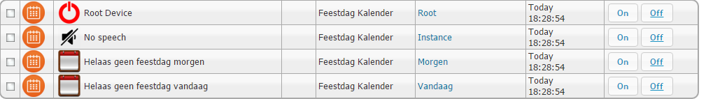

Beste mensen,
***UPDATE 04-06-2019
***WARNING THIS UPDATE WIL RECREATE THE NEW DEVICES AFTER DELETION OF THE ROOT!!!!***
*FULL REWRITE!
*hS3 script changes to last version.
*Ini file change - Please delete LOCATION 1 and 2
*Location 1 and 2 default name (look at Malosa-THE SCRIPT NAME)
*bugfixes
SCRIPT IS GEUPDATED ! Voor nationale dagen ! (wie andere feestdagen wilt toegevoegd hebben even een bericht achterlaten)
CHanges :
1. Hij maakt 4 devices aan (root , instance,vandaag,morgen)
2. de url van de kalender kun je plakken in de ini file
3. Spraak selecteerbaar in de ini file , en tevens (2 preconfigured instances kiezen)
4. text veranderd en status texten aangepast, geen engels meer. (devices zijn nederlands)
5. Images aangepast en ziet beter uit nu.
Installatie
Pak de bestanden uit en vervang ze
Verwijder Malosa-Holiday NL.vb uit /scripts in homeseer , het nieuwe bestand heet nu Malosa-Holiday NL.vben niet vergeten in events te veranderen.
PDF kun je verwijderen , alles is automatisch nu (check ini file voor opties)
veel plezier!!!

Re: HS3 Nationale Feestdagen script
Script is geupdated! en is automatisch nu en nieuwe images !
