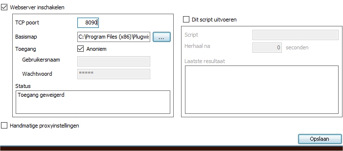

De map verwijzing is fout. De verwijzing was nog c:\Program files\Plugwise\Plugwise source\www. Dit heb ik nu veranderd maar de toegang blijft geweigerd. Zie bijgevoegd kopie.

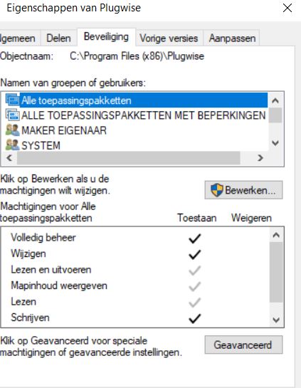

Heb je wel rechten aangepast in die mappen (dat doe je in windows)

Rechten stonden fout. Zijn nu aangepast.

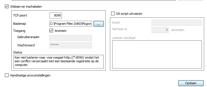

Nu krijg ik een andere melding bij de plugwise server.

Probeer eens een andere poort? 8060 ofzo

ik neem aan dat je de complete hs3 map ook hebt aangepast qua rechten

De rechten van HS3 heb ik nu ook aangepast.
Poort 8060 wordt geweigerd. Poort 8080 loopt nu en wordt geaccepteerd.
