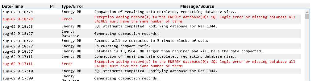

Vanmorgen keek ik in mijn log van HS3pro dat op een pc in windows 7 draait en zag dat ik een probleempje heb dat elke 2 minuten opnieuw aangegeven wordt. Zie bijgevoegd beeld.
Ik heb in het weekend in mijn zwave bestand bewewrkt. Of dit de oorzaak is? Ik weet het niet.
Weet iemand wat ik moet doen om dit probleem te verhelpen?

Ik heb de Energy Database gereset. Dit kun je doen bij Tools - Setup - General. Nu is de melding weg.
Of dit de juiste weg is weet ik niet. Kan iemand hierover info geven?

Na 7 dagen nog steeds geen problemen.
Ik mag er nu toch wel vanuit gaan dat het opgelost is.

Ik had ook allerlei errors in die energiedatabase, was vcoor mij altijd een kwestie van de gehele database wissen.
Sterker nog, die hele database is zinloos (in mijn beleving) grafana icm influx is beter

Zodra ik een error kreeg heb ik deze altijd verwijderd en volgens mij heb ik ook ergens aangegeven dat hs de database niet moet gebruiken.(no energy logging)
