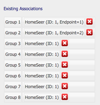

Voorlopig maar dit ingezet. Vermoedelijk niet allemaal nodig maar de doc is altijd wat mistig wat wel en niet erbij hoort.

Bastiaan wrote:Voorlopig maar dit ingezet. Vermoedelijk niet allemaal nodig maar de doc is altijd wat mistig wat wel en niet erbij hoort.
Dat is ook wel interessant. Het lukt mij niet om een association te maken met een endpoint :evil:

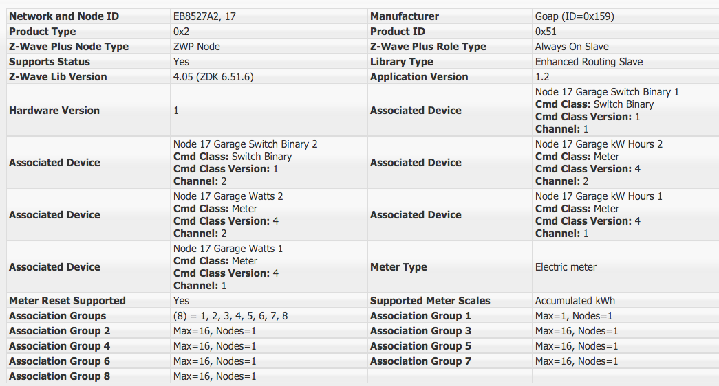

Ik voeg ook nog maar even de node details bij om te vergelijken:
Screen Shot 2016-05-04 at 08.27.32.png (175.03 KiB) Viewed 16741 times
Heb nu geen tijd om ook input / relay 2 aan te sluiten en te testen maar zal proberen dat vanavond te doen en zien of die gewoon mee werkt.

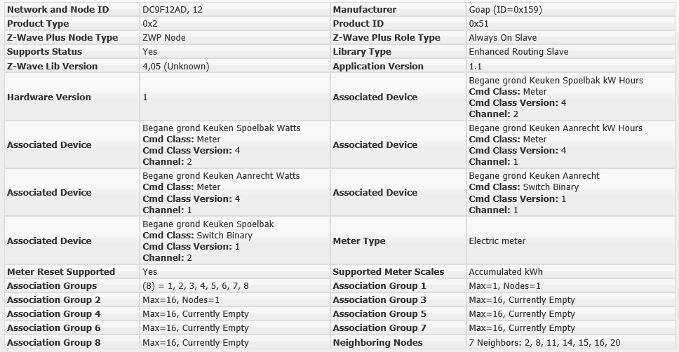

Ben heel benieuwd of S2 het ook goed doet, dat is namelijk het grote probleem. De rest werkte eigenlijk al een tijdje best aardig.
Hier is mijn info, geen grote verschillen (app version 1.1 ipv 1.2)
