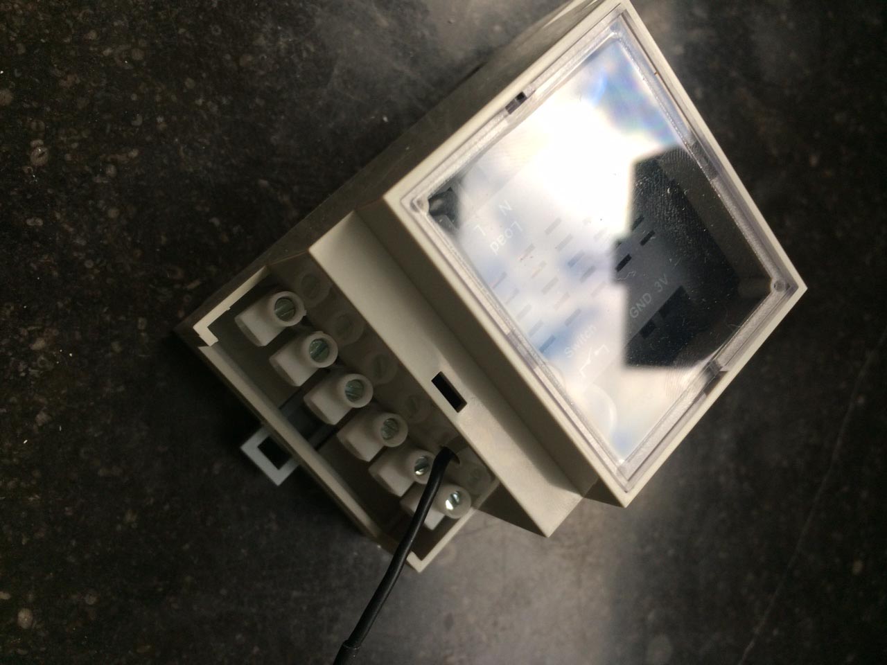

Benodigd:
1 DIN Rail module "3" van Velleman
2 klein formaat lusterklemen
1 Zipato Module Dimmer of schakelaar
Boormachine om gaatje voor antenne te maken
De foto's spreken voor zichzelf, laat nog wat opening voor koeling (Dimmer) en met het doorzichtig dekseltje kan je de LED zien en als je het eraf klikt kan je aan de learn knop. De aansluitingen maakte ik net zoals de oude X10 modules. In een grotere behuizing van Velleman kan je makkelijk 2 tot 3 modules weg, ook de dubbele schakelaars b.v.
