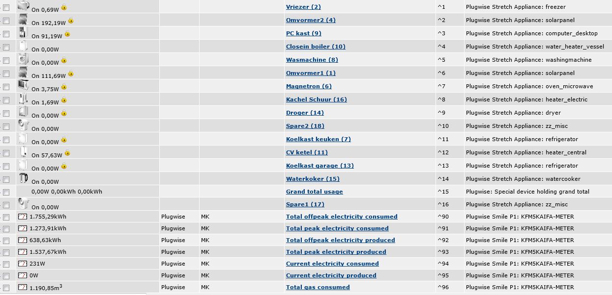

Ik gebruik nu een paar weken de Plugwise plugin in HS 2 voor het uitlezen van mijn Plugwise Strech en Smile. Werkt prima, maar nu heb ik een PW sense toegevoegd, maar die komt niet automatisch beschikbaar in PW zoals de andere PW devices.
Device 1 jan 2015.JPG (148 KiB) Viewed 5945 times

i still use HS2 , and in my system the sense is displayed.
did yo set the value in config ** Status string for PlugWise Sense devices to %TE %HU
i use plugwise source.
