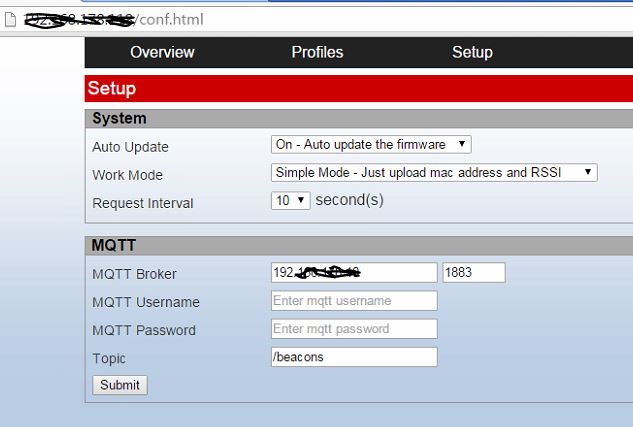

Nu kwam ik op internet een ibeacon reviever tegen van aprilBrother met wifi.
Ik heb er een paar besteld met diverse ibeacons. De reciever is gekoppeld aan een moquitto broker (draait op mijn Homeseer windows NUC) en de MQTT plugin. Met de Easytrigger plugin kan ik een trigger zetten op mijn MQT device met een tagnummer.
Komend weekend verder testen maar het lijkt goed te gaan. Ook het bereik van een van de beacons is 150 m dus ook geschikt voor detectie Auto op de oprit;)

Ik gebruik 1 reciever en 4 beacons.
De beacons hebben bereik door het hele huis. En nog voor je de voordeur binnen stap ben je al "gezien"
In combinatie met scannen op 10 sec en mqt broker krijg ik nu om de 10 sec een update.
Een beacon wordt dan altijd binnen max 20 sec gezien.
We hebben een beton huis dus bereik is prima. Wel de wat grotere beacons gebruikt met 14 maanden baterij duur met een CR2477 (volgens fabrikant)

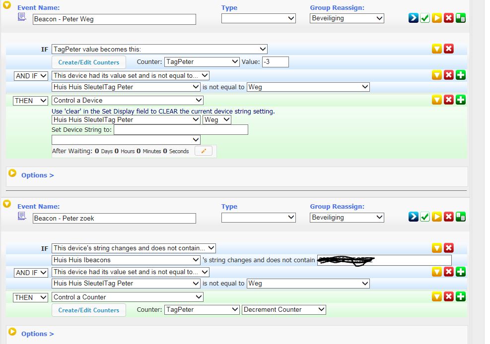

Nog een kleine aanvulling. Omdat de beacons soms toch een keer niet worden gezien of doorgegeven aan de MQTT broker en of reciever heb ik een
counter event toegevoegd. Als de betreffende beacon niet wordt gezien gaat deze aftellen van -1 naar -3 als de counter de waarde van -3 heeft wordt het device van de tag pas op de status "Weg" gezet ipv "Thuis"
Voor het waarnemen van de beacon is dit niet nodig omdat iets zien wat er niet is niet zal gebeuren;)
