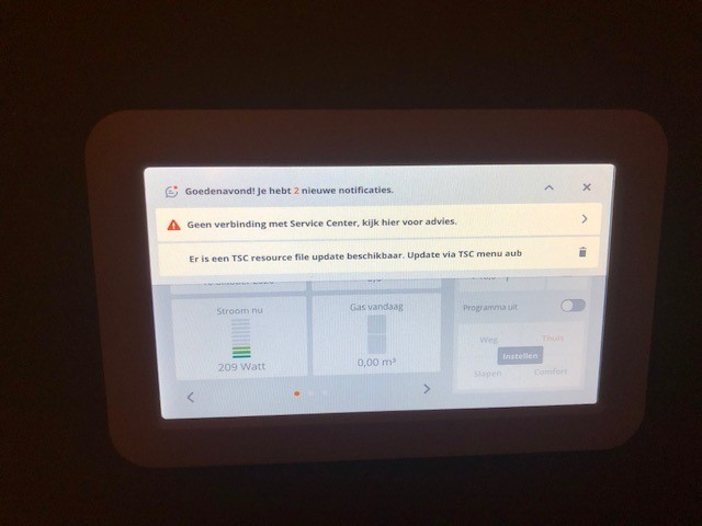

Na de 5.33.9 firmware update van mijn Toon (v1) via het TLC menu zijn er wat problemen ontstaan.
De update zelf is goed verlopen maar na de herstart was de Toonstore en het TLC settings-menu verdwenen, wel had ik nog root toegang.
Vervolgens heb ik handmatig een herstel proberen uit te voeren via het script: sh /root/update-rooted.sh -f.
Sindsdien blijft de Toon hangen tijdens het booten op ongeveer 30%, ik kan de Toon wel nog benaderen.
Nog een keer via het script proberen te forceren naar 5.33.9, verloopt zonder errors maar Toon blijft hangen op het boot-scherm.
Iemand die mij op weg kan helpen met dit probleem? Alvast hartelijk bedankt!

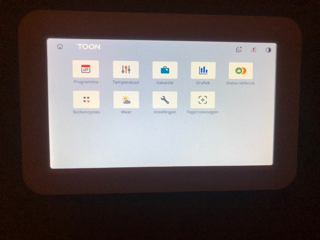

Super, dit lijkt iets te doen. Toon start nu weer normaal op!
Enige probleem is wat ik ook na de eerste update poging had: Toonstore en TSC menu zijn compleet verdwenen.

Hier je oorzaak in de log:
FIXING: Downloading resources.rcc TSC mod for this version 5.33.9.
Could not download a resources.rcc file for this version! Continuing, but your custom apps probably dont work anymore
What is the result of:
/usr/bin/wget  http://qutility.nl/resourcefiles/resources-qb2-5.33.9.zip -O /tmp/resources-qb2-5.33.9.zip -T 5 -t 2
Matt88
Posts: 18
Joined: Sun Aug 27, 2017 8:24 pm
Re: Problemen na 5.33.9 update
Post by Matt88 »
Hmm vreemd, bij het uitvoeren krijg ik inderdaad de error:
eneco-001-121373:~# /usr/bin/wget http://qutility.nl/resourcefiles/resources-qb2-5.33.9.zip -O /tmp/resources-qb2-5.33.9.zip -T 5 -t 2
--2020-10-10 19:45:39--  http://qutility.nl/resourcefiles/resources-qb2-5.33.9.zip
Resolving qutility.nl... failed: Connection timed out.
wget: unable to resolve host address `qutility.nl'
Een handmatige download werkt vreemd genoeg wel, wat kan de mogelijke oorzaak/oplossing hiervan zijn?

Ik ben iets verder, handmatig de resourcefiles geplaatst in /qmf/qml de Toonstore en alle Apps zijn nu weer terug!
Ook het TSC menu is weer terug dus dat gaat de goede kant op.
