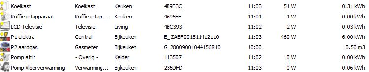

Hallo René, ik ben zo vrij om een feature request te doen voor de Plugwise Plugin.
Mocht je nog een keer wijzigingen aanbrengen dan is het misschien mogelijk om deze ook mee te nemen.
Het gaat om het uitlezen van de P1-poorten (gas en elektra) van de slimme kWh-meter.

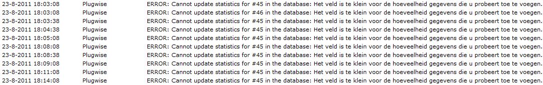

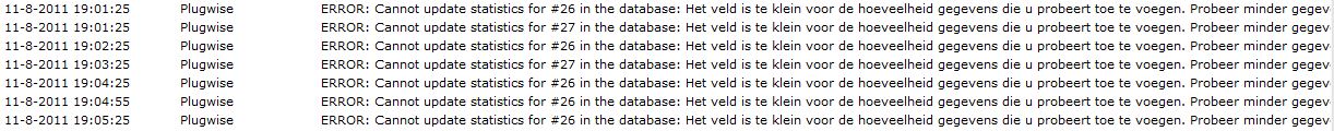

Het electriciteitsverbruik van de Plugwise-kWh-meter wordt via de HS-plugwise-plugin in HomeSeer goed weergegeven maar er komen wel errors in de HS-log.
Het gasverbruik wordt in HomeSeer niet helemaal goed weergegeven. Er worden geen telegrammen met realtime verbruiksgegevens van aardgas door de kWh-meter naar Plugwise gestuurd. Die gegevens kan de Plugwise-Plugin in Homeseer dus ook niet weergeven. Plugwise-server kan alleen getotaliseerde gegevens aanbieden aan de HS-plugin. Overeenkomstig bij elektra komt van de aardgasgegevens een error in de HS-log. Zie bijlage.
Blijkbaar levert Plugwise de elektragegevens en de aardgasgegevens in een afwijkend formaat zodat er errors in de HS-log komen.
En de Plugwise HS-plugin kent momenteel alleen kWh (elektra) en nog geen M3 (aardgas).
Samengevat heb ik beperkte wensen
1. Tekstuele aanpassing van M3 (ipv kWh) indien TYPE is gasmeter
2. Verwijderen van de realtime verbruik indien TYPE is gasmeter
3. Voorkomen van de errors in de HS-log als gevolg van het gewijzigde format van Plugwise. Dit is een vervelend probleem, de log loopt vol.
Mocht je meer gegevens willen hebben dan hoor ik het graag.
Regards, Verkenner

- <appliance>
<id>51</id>
<name>P2 aardgas</name>
<type>Gasmeter</type>
<image>/pwimg/32/pwcentralgas_unknown_locked.png</image>
<locked>True</locked>
<realstate>unknown</realstate>
<powerstate>unknown</powerstate>
<powerusage>0</powerusage>
<totalusage>352</totalusage>
<moduleid>44</moduleid>
<macaddr>G_28009001044156810</macaddr>
<moduletype>Gasmeter</moduletype>
<room>Bijkeuken</room>
</appliance>

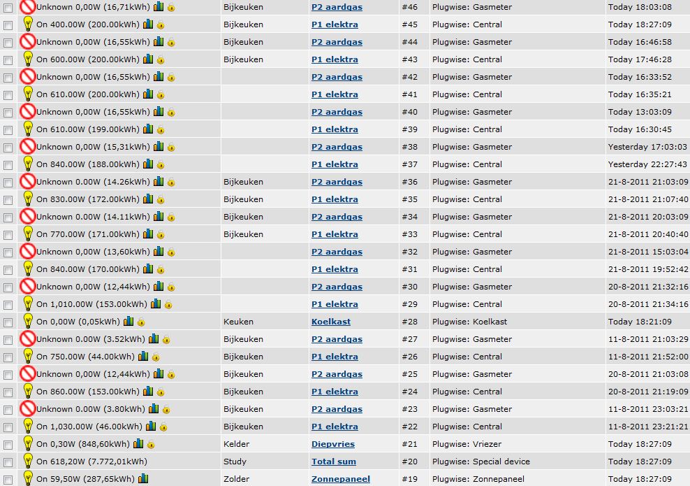

Nog een feature request (Sorry)
Na het opstarten van HomeSeer worden de Elektra en Gas-devices van Plugwise opnieuw gemaakt in HomeSeer.
Ze krijgen een nieuwe code ( #xx). Er ontstaan dus veel dubbelingen.
De Plugwise Server heeft dus meer devices en de Plugin zet die integraal door naar Homeseer.
Wellicht is een oplossing mogelijk in een mogelijke nieuwe release.
Binnen afzienbare tijd zullen meer gebruikers dit probleem krijgen met de elektra en gasmeter maar zeker ook als ook Scan en Sense in gebruik worden genomen.
To be cont. Dank voor de samenwerking.
Je hebt aangegeven dat je druk bent. Wellicht zijn quick fixes mogelijk. Dank voor de hulp.
